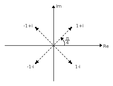

[14] Re: Modulo numeri complessi
Messaggioda Foto UtentePietroBaima » 9 dic 2014, 18:12
Non ti servono slide, ma altre quattro regolette per calcolarlo.
L'argomento è definito come:
\arg( x+\text{i}y)=\arctan\!2\left(y,x \right)
Può essere che tu non conosca cosa sia la funzione arctan2 oppure che tu abbia trovato questa definizione dell'argomento:
\arg( x+\text{i}y)=\arctan\left(\frac{y}{x} \right)
bene, questa definizione è ERRATA perché ti permette di calcolare correttamente l'argomento di un numero complesso solo quando esso è compreso tra -\pi/2 e \pi/2 e non altrimenti.
Questo deriva dalla restrizione effettuata sulla funzione inversa della tangente per renderla biettiva.
Per calcolare correttamente l'argomento di un numero complesso è quindi stata "inventata" una nuova funzione che considera correttamente la posizione del numero complesso sul piano di Argand-Gauss.
Su wikipedia troverai come funziona la arctan2, leggi la voce.
Ora vediamo come effettuare il calcolo dell'argomento di un numero complesso con un algoritmo:
dato il numero: x+\text{i}y ne vogliamo calcolare l'argomento.
Controlliamo se x=0. Se x=0:
Se y>0 la fase vale \pi/2;
altrimenti se y<0 la fase vale -\pi/2;
altrimenti se y=0 la fase non è determinabile.
altrimenti (x diverso da zero):
calcoliamo \arctan\left(\frac{y}{x} \right) [per comodità chiamo questo valore f]
se x>0 \arg(x+\text{i}y)=f
se x<0 \arg(x+\text{i}y)=f+\pi
Esempio.
Facciamo un disegno:
In questo modo, con questo semplice esempio, vediamo "ad occhio" le fasi.
per 1+i la fase è \pi/4
per 1-i la fase è -\pi/4
per -1+i la fase è \pi/2+\pi/4=3\pi/4 perché dobbiamo attraversare tutto il primo quadrante
per -1-i la fase è \pi/2+\pi/2+\pi/4=5\pi/4 perché dobbiamo attraversare tutto il primo e il secondo quadrante
Se controlli, con l'algoritmo che ti ho dato (fallo), vedrai che i risultati corrispondono, mentre se usi la definizione errata (che purtroppo spesso si trova in giro, sigh) otterrai:
per 1+i la fase \pi/4 corretto
per 1-i la fase -\pi/4 corretto
per -1+i la fase -\pi/4 ERRATA (confronta il disegno)
per -1-i la fase \pi/4 ERRATA (confronta il disegno)
