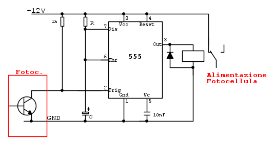

Iniziamo dal 555 che blocca la fotocellula,
una volta scattata, per un tempo regolabile da 10 a 30s.
Il circuito è questo:
R è composto da una resistenza da 47k con in serie
un potenziometro da 100k. C=100uF
Il relè comandato dal 555 deve avere un contatto di scambio
che in posizione di relè diseccitato, alimenta la fotocellula.
Per non fare confusione mi fermerei qui.

g.schgor, perdonami, non riesco a capire la gestione della fotocellula.
la massa è ok, il "segnale" chiamiamolo cosi va al pin 2 del 555 ed è collegato al +12 con una resistenza da 1K in serie? o è il potenziometro?
mentre il collegamento che chiami "alimentazione fotocellula" non capisco comè. va al +12 con un interruttore on/off? ho capito giusto?

lucavigna ha scritto:il "segnale" chiamiamolo cosi va al pin 2 del 555 ed è collegato al +12 con una resistenza da 1K in serie?
Sì, è così.
Per stabilire il tempo del monostabile, il 555 richiede
una resistenza ed un condensatore (R e C nello schema).
Poiché si vuole la possibilità di variare questo tempo,
si adotta un potenziometro (da 100k) con in serie
una resistenza (da 47k, che stabilisce il tempo minimo).
L'uscita del 555 (pin3) comanda la bobina di un relè
e il deviatore accanto è un contatto di scambio
di questo relè. Finché il relè è diseccitato, il contatto
NC (normalmente chiuso) messo in serie all'alimentazione
della fotocellula, la mantiene attiva.
Quando la fotocellula scatta, il segnale di trigger (pin2)
avvia il tempo e l'uscita (pin3) eccita il relè, che rimane attratto
fino alla fine del tempo impostato.
In questo modo si spegne la fotocellula (come richiesto)
e si impedisce che intervengano ulteriori interventi della stessa
(altra richiesta).
perfetto, ci ho messo un pochino ma ci sono arrivato !
e per non avere mai studiato nulla di simile sono gia avanti
quindi questo mi comanda la fotocellula, poi con un altro 555 comandiamo lo scatto

Per il comando di scatto la cosa più semplice è
usare lo stesso segnale che viene dalla fotocellula
per inviarlo al pin2 (trigger) anche del secondo 555.
Il problema è se si fa in tempo a spegnere la fotocellula
prima dello scatto. Se è così, basta prevedere una
configurazione uguale alla precedente, ma con
R=100K e C=10uF (e ovviamente il relè in uscita
comanda lo scatto).
Altrimenti bisogna farlo partire solo quando
la fotocellula è spenta, ad es. con un secondo
contatto del relè che toglie alimentazione
alla fotocellula
