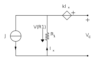

utilizzando questa convenzione
KVL mi viene:
-Vc+kix-R1ix=0 => Vc=6-6=0
ho sbagliato qualcosa?

Si, i numeri, dal tuo schema originario:
J=3\,\text{A}, R_1=2\,\Omega, k=3
siccome nella maglia di destra non scorre corrente I_x = J = 3\,\text{A}, con le tue convenzioni
kI_x - V_C - V_{R_1} = 0
V_C = kI_x - V_{R_1} = kJ - JR_1 = 3\cdot3 - 3\cdot2 = 9-6 = 3\,\text{V}

si ho ricontrollato i calcoli ed è giusto come hai fatto tu, quindi adesso calcolo la corrente nel condensatore ic(t=0+) come ti avevo decritto nel post sopra?

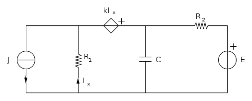

Ora chiudiamo l'interruttore, il condensatore inizierà a caricarsi o scaricarsi (questo lo scopriremo).
Lo schema da considerare è questo:
Il procedimento generale è scrivere da una parte le leggi di K del circuito, dall'altra le leggi di bibpolo dei vari elementi, sostituire queste nelle K e per sostituzioni successive ricavare l'equazione differenziale che governa l'andamento del transitorio che vuoi studiare.
Pensavo che per semplificare le cose potresti rappresentare la maglia di destra con un generatore equivalente di Thevenin, considerando la tensione ai capi del condensatore, sapresti farlo? Una parte del lavoro la abbiamo già fatta, si tratterebbe solo di calcolare la resistenza equivalente vista dai morsetti del condensatore (guardando verso la maglia di destra ovviamente).

Ciao, sto avendo solo adesso il tempo di rispondere, comunque io diciamo che ho utilizzato un metodo equivalente.
Eravamo rimasti al calcolo di Vc(0-) che secondo i calcoli era di 3[V], quindi per continuità ho ipotizzato a t=0+ di sostituire il condensatore con un generatore di tensione pari a 3[V].
Dopo di che ho calcolato la soluzione a regime, tenendo conto del fatto che di nuovo a regime costante il condensatore si può considerare un circuito aperto, e quindi vado a calcolarmi la mia Vc(\infty) che risulta essere 4[V].
Per la costante di tempo \tau=R_e_q*C ho pensato di ricavare R_e_q sostituento al condensatore un generatore di tensione di prova V_p così che R_e_q=\frac{V_p}{i_p}, svolgendo tutti i calcoli \tau=\frac{1}{3}.
Alla fine l'equazione che regola ila tensione sul condensatore dovrebbe essere: V_c(t)=7e^{^{-3t}}-4
Penso sia tutto esatto(?), però mi sono accorto che l'esercizio mi chiedeva pure di analizzare il comportamento di i_x(t), questa corrente come si comporta in funzione del condensatore?

Messaggioda Foto Utentespud » 17 dic 2014, 11:51
Sta sera ti controllo bene tutto e vediamo cosa succede alla corrente, intanto bravo per l'impegno :ok:

Messaggioda Foto Utentemarco76 » 17 dic 2014, 12:37
Scusa Vfinale è -4V o +4V?
E nella formula non compaiono le variabili? O_/

Messaggioda Foto Utentekalos21 » 17 dic 2014, 13:09
Ok spud!
marco76 ha scritto:Scusa Vfinale è -4V o +4V?O_/
si mi viene +4[V]
Cosa vuoi dire? non ti seguo

Messaggioda Foto Utentemarco76 » 17 dic 2014, 13:43
kalos21 ha scritto: V_c(t)=7e^{^{-3t}}-4
qui quanto viene?

Messaggioda Foto Utentespud » 17 dic 2014, 13:50
Quella è la tensione espressa in funzione del tempo, il suo valore dipende dall'istante in cui la calcoli.
