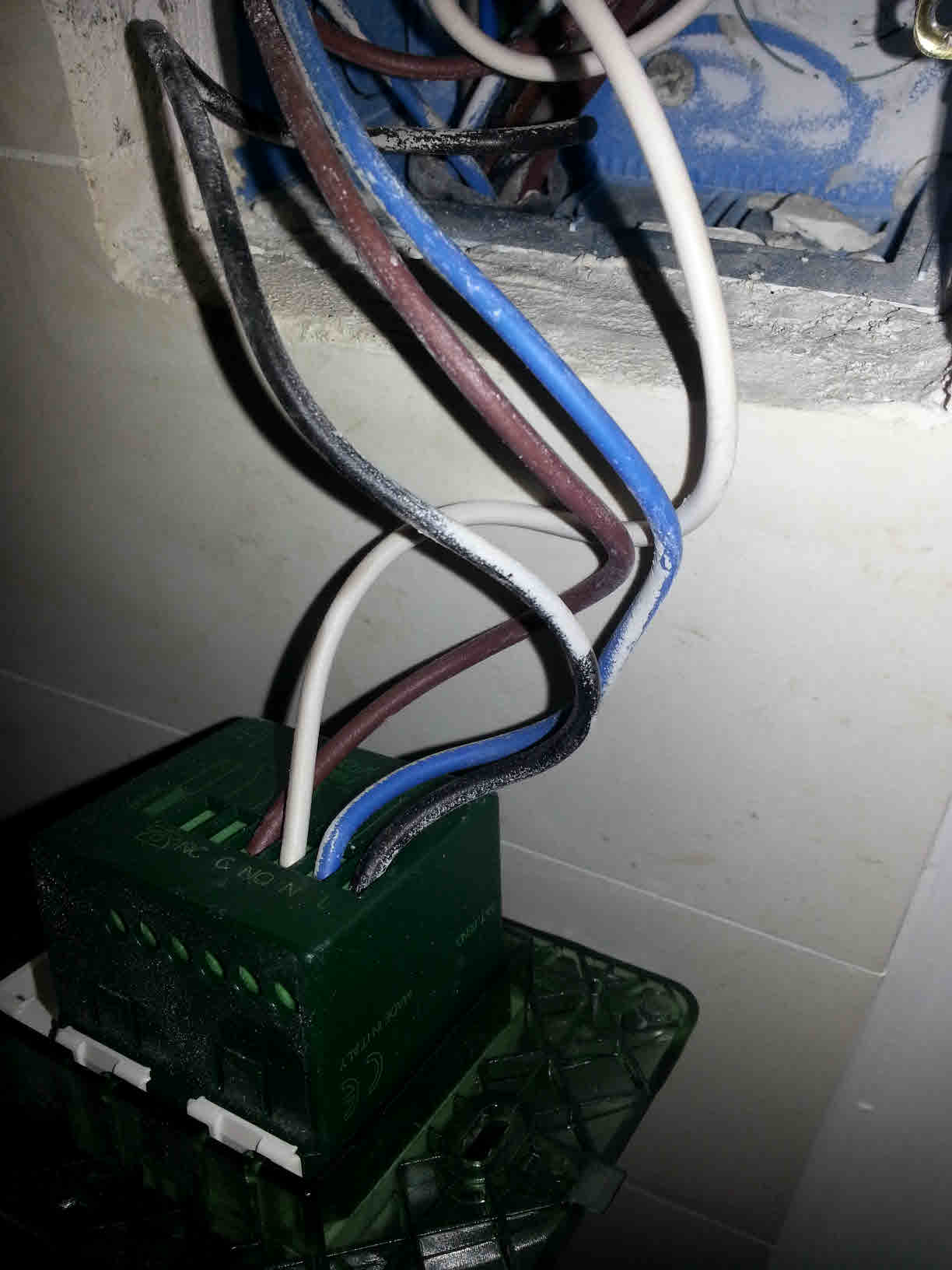

Messaggioda Foto Utentepier72 » 16 dic 2014, 15:45
in quest'altro cronotermostati mi ha detto che i fili della caldaia sono in c ed in no

Messaggioda Foto UtenteDanielex » 16 dic 2014, 15:59
devi utilizzare solo i morsetti che si trovano nella parte bassa della foto.
confermo che come diceva Foto Utenteattilio si tratta di cronotermostato a batterie quindi dovrai adeguatamente isolare i cavi nero e blu.
Gli altri due cavi che ti rimangono li colleghi non su 1-2 ma su 1-4.
Collegandoli su 1-2 userai il contatto "normalmente chiuso", invece collegandoli su 1-4 userai il contatto "normalmente aperto".

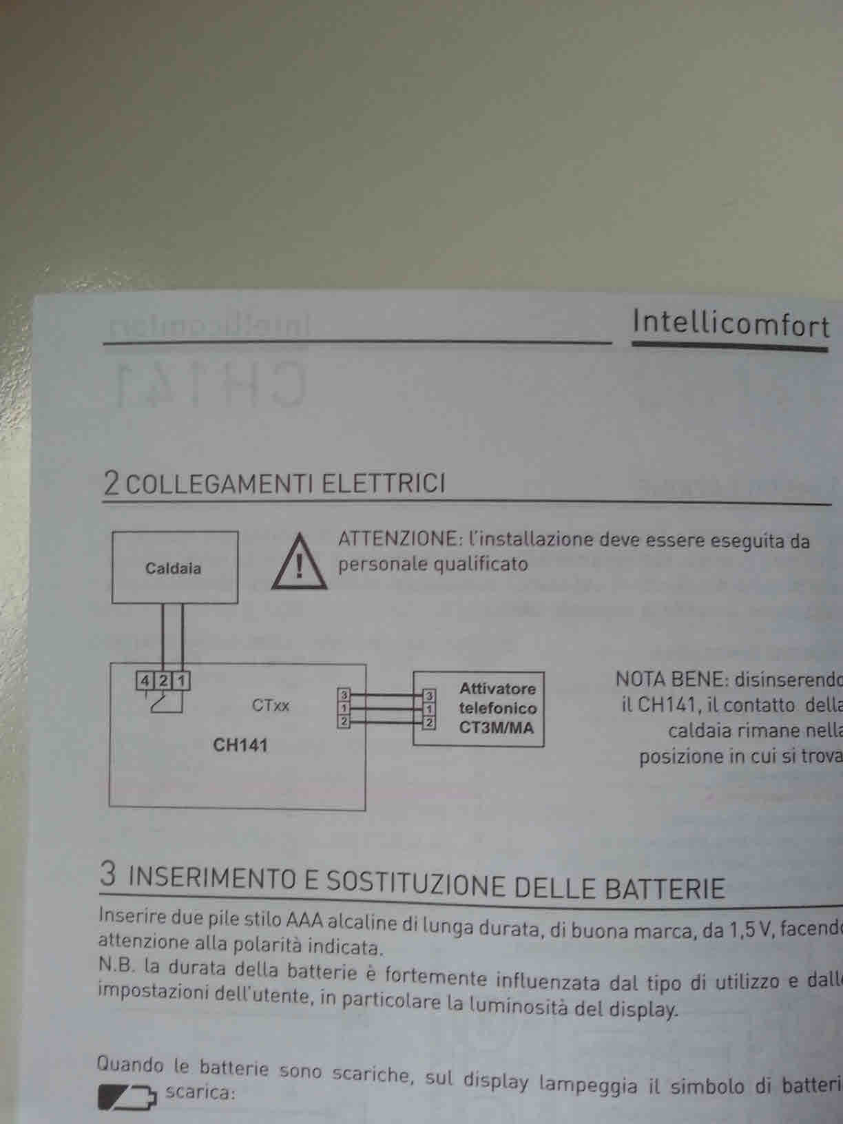

[25] Re: Sostituzione termostato manuale con cronotermostato digi
Messaggioda Foto Utentepier72 » 16 dic 2014, 16:20
queste sono le istruzione dei collegamenti del nuovo cronotermostato
mi confermate che i fili vanno in 1 e 4?
oppure in 1 e 2 come mi ha detto l'elettricista

[26] Re: Sostituzione termostato manuale con cronotermostato digi
Messaggioda Foto UtenteDanielex » 16 dic 2014, 16:21
non devi postare niente, mi riferisco alla foto che hai allegato al tuo post n. 20. Fai riferimento a quella.
- contatto normalmente aperto: in posizione di riposo il contatto è aperto.
- contatto normalmente chiuso: in posizione di riposo il contatto è chiuso.
Tu devi usare un contatto normalmente aperto perché quando la temperatura del locale scende al di sotto di quella impostata sul termostato, il contatto si deve chiudere ed in questo modo darà alla caldaia il consenso per partire.

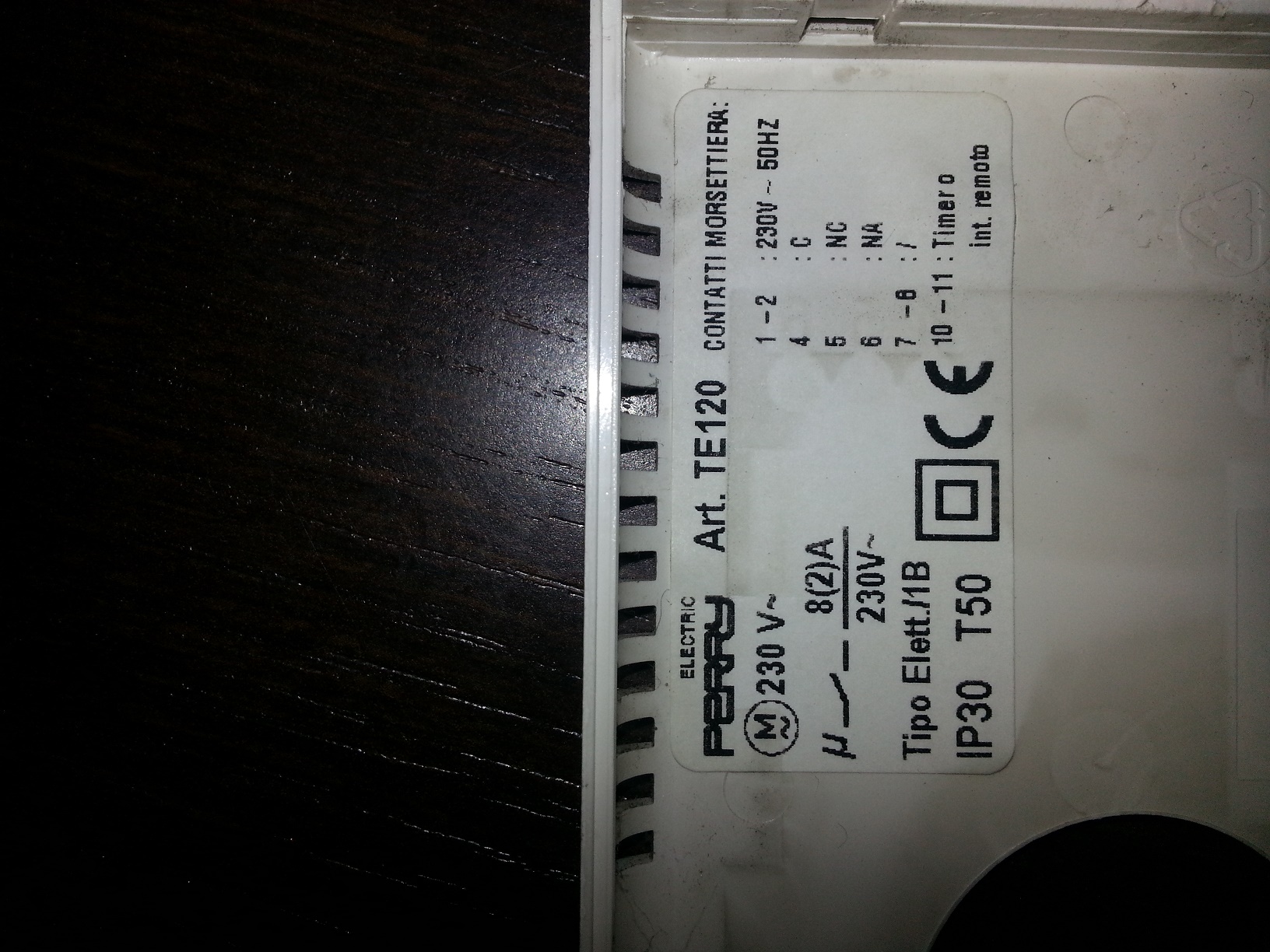

[28] Re: Sostituzione termostato manuale con cronotermostato digi
Messaggioda Foto Utentepier72 » 16 dic 2014, 17:45
nell'interno del coperchio del vecchio termostato ho trovato questo e da qui si capisce,come dicevate giustamente voi, che 1 e 2 quindi blu e nero sono i fili della tensione mentre gli altri 2 sono quell idella caldaia
giusto?

[29] Re: Sostituzione termostato manuale con cronotermostato digi
Messaggioda Foto UtenteDanielex » 16 dic 2014, 18:22
giusto.
è immagino che gli altri due conduttori fossero collegati su 4 e 6.

[30] Re: Sostituzione termostato manuale con cronotermostato digi
Messaggioda Foto Utentepier72 » 16 dic 2014, 18:35
esattamente
