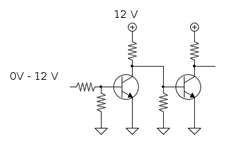

Ciao,
Volevo chiedere se in qualche modo è possibile far accendere un transistor npn, con la semionda 'bassa" di un clock, quindi con 0V, mentre si spenga con la seminionda alta (12v).

Cosi:
L'ideale è mandare in saturazione il PNP.
O anche cosi:

Messaggioda Foto UtenteMARCO VARONE » 18 dic 2014, 11:59
tanto per chiarire quello che devo fare: devo solo fare accendere alternatamente le due file di led, e in corrispondenza dell'accensione di una delle due file, devo far suonare il buzzer (freq 1hz).
Gia che ci sono ti chiedevo se potevi dargli un occhio, per vedere se cìè qualcosa che non va... prima del test.
Cosa ne pensi?

Messaggioda Foto UtenteMARCO VARONE » 18 dic 2014, 12:17
Ripensando allo schema che ti ho inviato, effettivamente sembrerebbe che comunque, le cadute di tensione sui LED, possano attivare la base del secondo transistor...gisuto?
Posso fare in qualche altro modo? tipo abbassare la resistenza di base del second NPN...?
Scarto già l'ipotesi di usare il PNP, perche ho comprato per sbaglio 100 NPN, quando me ne servivano 10, e vorrei farli fuori un po alla volta.... ||O

Messaggioda Foto Utentesimo85 » 18 dic 2014, 13:20
I LED mettili sul collettore, come il buzzer.
Gli schemi con FidocadJ si racchiudono tra i code fcd, non è necessario allegare il PDF.
Basta copiare il codice dello schema ed incollarlo qui.

Messaggioda Foto UtenteMARCO VARONE » 18 dic 2014, 14:06
Ma sul collettore sono sempre accesi, attraverso la resistenza di base del secondo npn, e poi attraverso il primo transistor. ... O mi sbaglio?

Messaggioda Foto Utentesimo85 » 18 dic 2014, 14:16
Sbagli.

Messaggioda Foto UtenteMARCO VARONE » 18 dic 2014, 14:20
Mi potresti spiegare perché?
