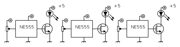

buongiorno, in questi giorni mi sono cimentato in un nuovo progetto:
con un NE555 e apposito mosfet ho pilotato in PWM 80 led RGB.
il circuito richiede un'alimentazione quindi di 5V e 5A.
ho abbozzato un circuito per capire meglio

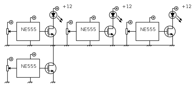

per voi è valida l'idea di mettere un altro ne555 che pilota in PWM l'alimentazione in modo così da poter alimentarla con un alimentatorino classico 12v 2A
scusate l'abbozzo
voi avete qualche altra soluzione e\o consiglio?
grazie

francicoma ha scritto:per voi è valida l'idea di mettere un altro ne555 che pilota in PWM l'alimentazione in modo così da poter alimentarla con un alimentatorino classico 12 V 2A
Se la pilori in PWM, fai si scendere la tensione media, ma non aumenti la corrente massima erogabile.
francicoma ha scritto:voi avete qualche altra soluzione e\o consiglio?
Devi usare uno step-down. qui trovi un calcolatore per il MC34063, con una manciata di componenti attorno risolvi il problema.
Se ti servono altre info chiedi pure!

ma anche questo mi da un signale PWM in uscita, solo che questo ha all'interno il circuito di retroazione che varia automaticamente il duty cycle in base alla tensions di ingresso. alla fine se ci aggiungo un condensatore all'alimentazione dei 12v forse funziona lo stesso.
Grazie per il prezioso consiglio, adesso vedo di capirci qualcosa su come funziona: è la prima volta che senti questo chip però mi sembra molto valido anche per i prossimi progetti

io devo per forza usare un BJT npn o posso usare anche un mosfet come driver?

Ciao,
puoi usare anche un MOS, ma mi sono reso conto ora (non avevo letto con attenzione) che con quell'alimentatore non ce la puoi fare.
Se anche il rendimento fosse 1 (cosa mai vera) tu hai a disposizione 12x2=24W, ma al tuo carico ne servono 5x5=25W.
Anche nella migliore delle ipotesi l'alimentatore è almeno un 25% sottodimensionato.
A questo punto è meglio prendere direttamente un alimentatore a 5V della potenza adatta.
No, 12V sono troppi per un LED anche se applicati in modo On-Off
o altrimenti prendo un alimentatore 24 V 2a
ne trovo uno che mi butti fuori 30w o più

Ma se devi prenderlo perché non lo prendi direttamente 5V 5A?

Ad esempio questo:
http://www.ebay.it/itm/H506-alimentator ... 43d1f66ed5
Con la spedizione ti costa meno che il 24 + lo step-down.
Ma se cerchi ne trovi altri, magari a meno
