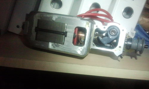

Buongiorno a tutti, mi appello cercando un aiuto a qualcuno che riesca a risolvere l'enigma inerente a questo motore elettrico , il cui funzionamento mi è del tutto ignoto.Si tratta di una vecchissima macchina da cucire tedesca che recuperata da un solaio dove giaceva inutilizzata da parecchi anni , ora dopo il recupero presenta il difetto che ,il motore il cui azionamento era dato dal movimento di una leva ( a gamba) gira in continuazione e la leva che dovrebbe comandarne l'arresto e il movimento non agisce per nulla.

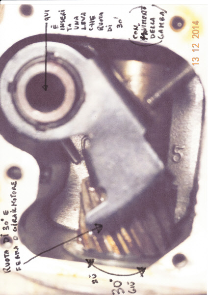

La leva in oggetto (come da foto allegate) fa ruotare un pignone che ha come fulcro l'asse del motore e ruota parzialmente di poco in sù e giù determinandone l'arresto e l'avviamento ,probabilmente anche il numero dei giri del motore stesso.Come questo pignone ruotando di 30 gradi permetta la partenza del motore e l'arresto rimane un mistero.Se qualcuno mi può illuminare gli sarei grato.

Prima di tutto mille ringraziamenti per la risposta che pure è stata veloce ; ma veniamo al dunque...questo benedetto motore si presenta come un comune motore elettrico con due avvolgimenti separati,la sua caratteristica è che per farlo partire ed poi arrestarlo (preciso che la direzione del movimento è unica e non alternata) è data da una leva collegata al movimento laterale del ginocchio e che dalla parte opposta è fatta come un piccolo rastrello ( visibile nella foto)e si incastra sulla circonferenza di un anello zigrinato che è sull'asse del motore, imprimendo al' anello stesso una rotazione di pochi gradi in avanti e indietro facendo di conseguenza partire il motore e poi arrestarsi quando la leva e di conseguenza l'anello tornano allo stato di riposo.Il problema è che il motore gira in continuazione e la leva non agisce in alcun modo,non è possibile smontarlo ulteriormente , se si riuscisse a capire come funziona , di conseguenza potrei capire perché il motore gira senza più fermarsi .Un filmato o una foto dettagliata varrebbero più di mille parole ma come fare? è rimasta ferma per decenni e l'anello era bloccato , ho dovuto forzarlo un poco , ma poi il motore si è messo a girare senza più fermarsi.
Il mistero continua...

Quasi certamente quel motore contiene un gruppo freno-frizione che con i decenni si e' bloccato in una posizione e non esegue piu' la sua funzione.
Prova con un liquido sbloccante o disossidante.

Mr. Mario, non era certo rivolto a Lei , ma chi ha orecchi per intendere intenda; sono riuscito ad abbassare la definizione di questa esauriente fotografia per riuscire ad allegarla , e come si può notare il motore appare nella interezza , spero che ciò serva di aiuto per sapere di che tipo è questo motore .saluti
