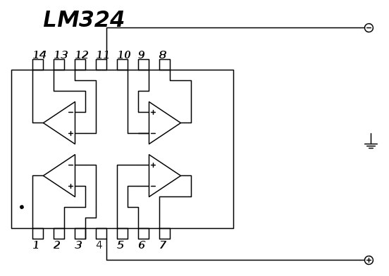

io intendevo dire i limiti minimo e massimo dell'alimentazione. P.S.: il riferimento a massa dei ± 9V dove lo collego?

simtrix ha scritto:... il riferimento a massa dei ± 9V dove lo collego?
Se utilizzi due pile il riferimento di massa è il link delle due batterie.
Per ottenere, in questo caso, una tensione duale le batterie vanno collegate in serie.

Messaggioda Foto Utentesimtrix » 22 dic 2014, 17:26
io l'alimentazione duale a 9 volt ( due batterie collegate in serie) la intendo cosí. la domanda é: la massa la collego qualche cosa (penso cosí) o la lascio libera (penso di no).

Messaggioda Foto Utenteabusivo » 22 dic 2014, 18:31
La massa la devi collegare al link delle due batterie in serie:
Dove me colleghi il + e il - delle due batterie è la massa.

Messaggioda Foto Utenteg.schgor » 22 dic 2014, 18:33
Questi sono i collegamenti dell'alimentazione:

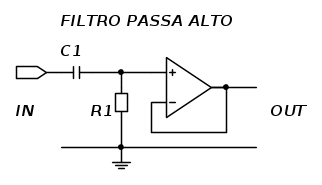

Messaggioda Foto Utentesimtrix » 23 dic 2014, 13:42
con la sua brava formuletta: Hz=1:(2xpigrecoxRxC) dove é piú facile stabilire la frequenza di taglio che la C allora per trovare il valore incognito del condensatore C faccio cosí C=1:(2xpigrecoxRxHz). ciao a tutti

Messaggioda Foto Utenteabusivo » 23 dic 2014, 13:44
Ma è un 6 dB per ottava?!
