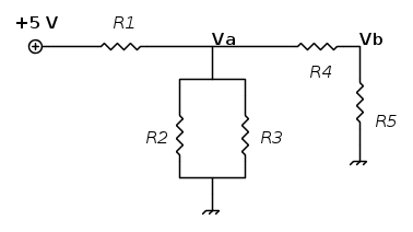

Sto provando a risolvere questo circuito sia teoricamente che sulla breadboard:
Ho risolto tutto il circuto trovando le varie resistenze fino ad avere alla fine una corrente totale di 15,08 m A.
Ho calcolato le tensioni ai capi delle resistenze, ma alla fine le correnti mi vengono :
I1 (che scorre sulla R1) = 13 m A;
I2 (che scorre sul parallelo tra R2 e R3) = 3,50 m A;
I3 = I1 - I2 ---> 9,50 m A
Ovviamente i valori delle correnti sono + alti rispetto alla corrente totale che è di 15,08 m A..sapreste aiutarmi ?

Dimenticavo i valori delle resistenze :
R1--> 46 ohm;
R2--> 119 K ohm;
R3--> 1198 ohm;
R4--> 46 ohm;
R5--> 330 ohm;

La corrente totale (che corre su R1) la trovi così:
I=\frac{5V}{R_{eq}},
dove R_{eq}=R_1+(R_2||R_3)||(R_4+R_5).
Poi usi il partitore di corrente:
I_a=I \frac{R_4+R_5}{R_2||R_3+R_4+R_5}
I_b=I \frac{R_2||R_3}{R_2||R_3+R_4+R_5}

La resistenza equivalente è:
R_1 + ((R_2 \parallel R_3) \parallel (R_4 + R_5))

Con le formule che mi avete dato mi viene:
Ia = 3,59 m A;
Ib = 11,46 m A;
E la loro somma è di 15,05 m A :D cioè ( Ir1 = Ia + Ib )
Quindi direi che va bene, grazie :ok:
