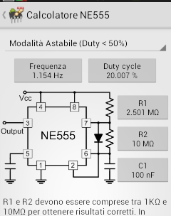

DarwinNE ha scritto:4 - Non capisco la logica del circuito, con i due oscillatori che girano indipendentemente. Se non sono sincronizzati, puoi ottenere un po' di tutto, da un punto che si muove in diagonale ad una serie di strisciate orizzontali o verticali non sincronizzate. Non sono sicuro che sia quello che cerchi. Non è che un collegamento in "cascata" dei CD4017 possa fare il caso tuo?
HO SBAGLIATO!!! Ho confuso i kHz (CHILOhertz) con gli Hz (HERTZ). Ha ragione DarwinNE. Chiedo scusa ad ELECTROYOU.

Messaggioda Foto Utentesimtrix » 6 dic 2014, 17:35
È scritto Hz non KHz. testa di legno che sono #-o , come ho fatto a confordemi??? forse era per il punto???
