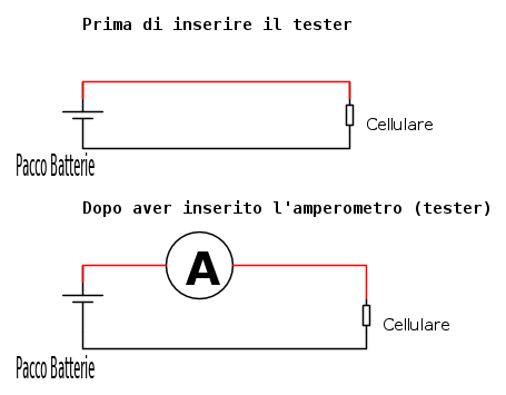

Ciao a tutti, ho visto alcuni video su youtube su come costruire un caricatore portatile per cellulare. Alcuni lo fanno con una batteria da 9v collegando un regolatore di tensione che la porta a 5v e questa mi sembra la soluzione migliore, altri invece usano 4 batterie stilo senza nessun altro componente. Siccome non avevo a disposizione un regolatore di tensione, ho provato a costruirne uno con le 4 pile da 1,2v ciascuna, ricaricabili. Una volta terminato ho provato a misurare tensione e corrente. La tensione è OK, la stessa che 'butta fuori' l'alimentatore, il problema è la corrente. L'alimentatore fornisce 0,7A mentre il mio caricatore portatile ne da 4A :O....Infatti se provo a collegarlo al telefono, dice dispositivo in carica, si vede il simbolino della batteria che si carica ma la % non sale di una mazza. Probabilmente il cell avverte una corrente troppo alta e non fa caricare il cell (fortunatamente la batteria non si è rovinata xD) .
Ora resta da capire come portare questa corrente a massimo 1.5 A. Non sono esperto in materia quindi chiedo a voi...
Ho provato con batterie 'meno potenti' ma meno di 3A non riesco ad averli...anche usando ministilo...
Come posso fare? è complicato o potrei riuscirci? Non ditemi di andare dai cinesi e comprare un caricatore portatile a 2 € perché voglia la soddisfazione di costruirmelo XD....

una domandina: ma misuri la corrente con l'amperometro direttamente sulle batterie ?
per non avere dubbi sul + e - delle batterie ?

allora ci avevo visto giusto. ma non puoi fare una cosa del genere, non si fa mai e poi mai , la corrente si legge in SERIE e non in parallelo al generatore, quello che hai fatto è un bel cortocircuito e la corrente letta è appunto quella di cortocircuito.
quando tu hai la tensione che è corretta, puoi applicarla al cellulare , sarà lui a prendersi la corrente prevista per la carica della batteria interna.

le cose possono essere solo due se sei sicuro della tensione di alimentazione: 1 batterie scariche.controllare la tensione durante la scarica e .... volevo dirti di controllare se circola corrente se hai capito come si misura.2 circuito di ricarica interno al cellulare guasto .
per leggere la corrente devi scollegare un filo delle batterie ad esempio il positivo, sul positivo delle batterie colleghi il puntale rosso e il puntale nero lo colleghi al filo che hai scollegato.

Il circuito di carica del telefono se collegato tramite alimentatore carica il telefono normalmente, quindi non puo essere guasto. Sinceramente come misurare la corrente non ho capito. Ciè che filo devo scollegare? io di fili ho solo il rosso e il nero che escono dal pacco batterie e vanno all'USB femmina.

Per la lettura della corrente assorbita dal cellulare durante la carica:
1- scollega il cavo rosso e uniscilo al puntale rosso del tester (il puntale rosso deve essere inserito nella boccola 10A del tester)
2-colleghi il puntale nero (collegato alla boccola COM del tester) a dov' era collegato il cavo rosso precedentemente scollegato
Il cellulare l'hai collegato in parallelo al pacco batterie? cioè cavo rosso con cavo rosso e nero con nero?

Ma sei sicuro che le stilo siano in buono stato? Ho delle Ni-MH stilo (AA) ed ho collegato per un attimo il tester come non si deve fare e la corrente, in quell'attimo, è andata già oltre gli 8A.
Misura la tensione batterie mentre stai caricando il cellulare.
E misura anche la tensione di ciascuna delle 4 stilo, basta che anche solo una non sia in forma per vanificare il tuo esperimento ;-)
