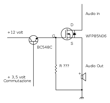

Puoi indicarmi qualche modello che faccia al caso mio compatibile più o meno con le caratteristiche del mio relè? Il mio relè è un FTR-F1AA012T.
Datasheet qui http://www.fujitsu.com/downloads/MICRO/fcai/relays/ftr-f1.pdf

Direi questo http://it.rs-online.com/web/p/rele-stat ... o/7360882/ purtroppo però sono tutti molto cari gli N/C. Serve un'altra soluzione.
Metti un comune diodo rectifier scottky da 6A come ricircolo esterno al mosfet che già possiedi e buonanotte. Non vedo controindicazioni teoriche, però non ho mai usato in pratica questa soluzione. Dato che te la cavi con pochi centesimi magari fai qualche stress test per sicurezza, poi in tal caso fammi sapere che annovero la soluzione..
Per l'invertenza, ossia l'N/C, o usi un pullup sul gate del tuo NPN (con un altro piccolo transistor NPN), oppure usi direttamente un transistor PNP darlington http://www.onsemi.com/pub_link/Collateral/NJW0281-D.PDF che acquisti ad esempio su http://uk.farnell.com/on-semiconductor/njw0302g/transistor-pnp-250v-15a-to3p/dp/2101386
A questo punto ti consiglio direttamente di usare il PNP con il diodo di ricircolo esterno da 6A e buonanotte di nuovo. Per il modello che ti ho consigliato usi un partitore sulla base dai tuoi 12V a 5V. Mi piace anche il fatto che ti ho linkato un transistor e non un mosfet (se posso li evito..)

Preferisco andare di NPN per l'invertenza della 12 volt sul gate. Te dici a grandi linee a parte lo scottky di ricircolo va bene questo semplice schema giusto per capirci? Dovrei mettere anche una resistenza tra il gate e il source per lo scarico?

Ma cosa dici? Il relè che menzioni tu pilota uno stadio finale di un uscita per subwoofer. Ti immagini te i fotoaccoppiatori quanto possono reggere. Tu stai scherzando vero?
Riguarda il circuito che ho postato qui sopra con un mosfet che regge fino a 85 ampere sul drain e poi sene riparla.
