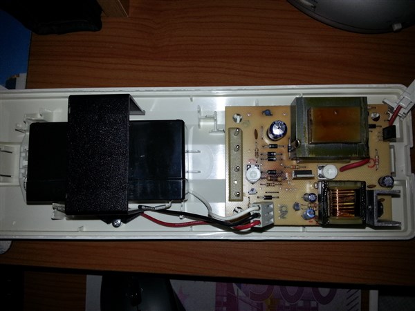

Messaggioda Foto Utentefalcobianco » 27 dic 2014, 14:39
Non riconosco il valore del resistore bruciato
foto

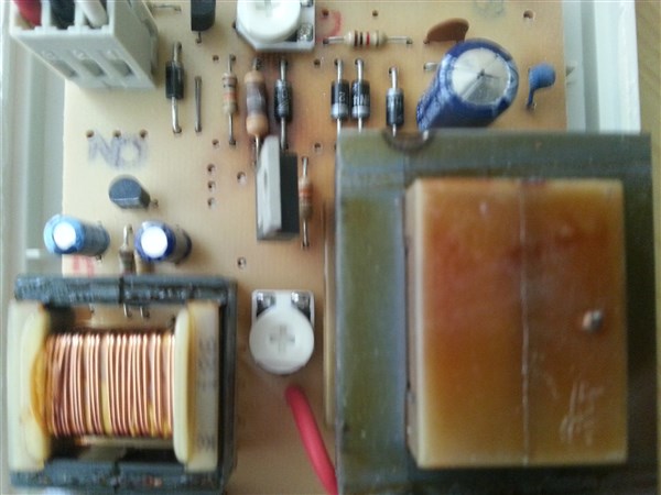

Messaggioda Foto Utentefalcobianco » 27 dic 2014, 14:41
Altra foto
foto

Il transistor alla sua punta e un lm 317T

Messaggioda Foto UtenteFedericoSibona » 27 dic 2014, 14:47
Puoi dire anche il modello della lampada Beghelli?

Messaggioda Foto Utentefalcobianco » 27 dic 2014, 15:19
Non riesco a decifrare il modello perché si e cancellato

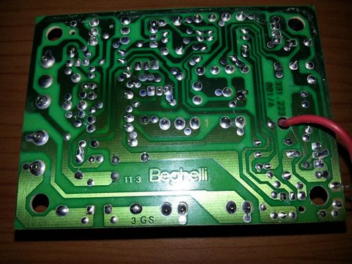

Messaggioda Foto UtentePixy » 28 dic 2014, 0:50
E' tutto lì il circuito della lampada !?
Sembra che sia il punto del circuito che ricarica la batteria.
Può darsi che fosse la resistenza di limitazione della corrente del LM 317 che carica la batteria
Però devi fare delle belle foto davanti e dietro per vedere dove era collegata e se è veramente quella

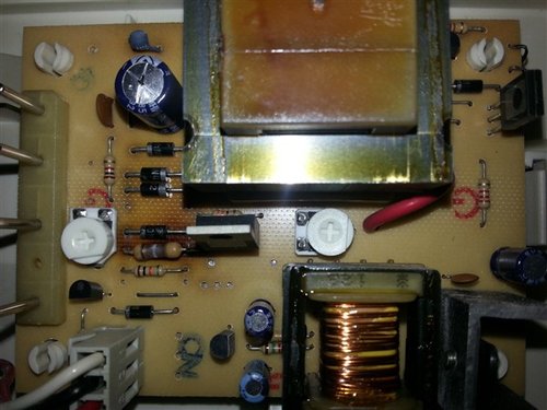

Messaggioda Foto Utentefalcobianco » 29 dic 2014, 17:02
foto

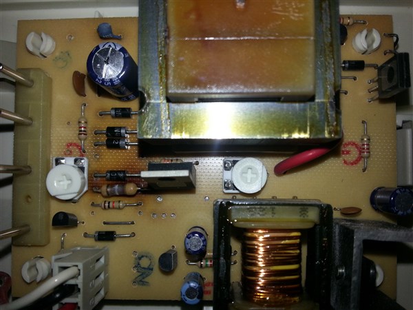

[8] Re: Lampada di emergenza Beghelli
Messaggioda Foto Utentefalcobianco » 29 dic 2014, 17:03
foto

Messaggioda Foto Utentemir » 29 dic 2014, 17:31
un resistore ridotto in quelle condizioni deve avere senz'altro qualche componente a valle dello stesso non in buone condizioni, inoltre dalle immagini si evince che anche il condensatore elettorolitico (quello grande) è passato a miglior vita, pertanto direi che sia utile una verifica a freddo di tutti i componenti presenti sul PCB, prima di ricercare il valore del reistore. ;-)

Messaggioda Foto UtentePixy » 30 dic 2014, 0:51
Quelle foto si vedono male,
Se le fai in prospettiva è difficile vedere bene tutti i percorsi delle piste,
Falle in verticale sopra la scheda e senza flash, al limite illuminala dietro, così le piste risaltano
Domanda:
quei due morsetti bianchi dove c'è la croce cosa c' è attaccata la batteria ?
comunque fai una cosa:
Controlla se la resistenza bruciata se da una parte è collegata a un capo al pin centrale del LM 317 e guarda dov' è collegato l' altro capo.( al diodo ? e alla resistenza da da 220 ohm ? )
La resistenza che si trova fra LM 317 e il trasformatore è da 220 ohm ?
Ma il difetto qual è ?
Non funziona perché la batteria è scarica, oppure la batteria è carica, ma la lampada non si accende ?
oppure funziona tutto , ma vuoi cambiare quella resistenza ?
Fai una foto alla batteria e vediamo che capacità ha
Insomma, fai delle foto grandi e fatte bene, e dacci informazioni :)
