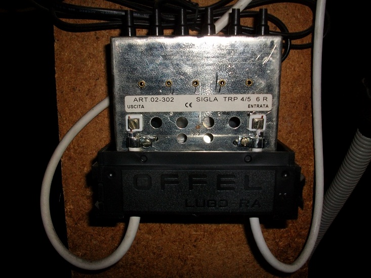

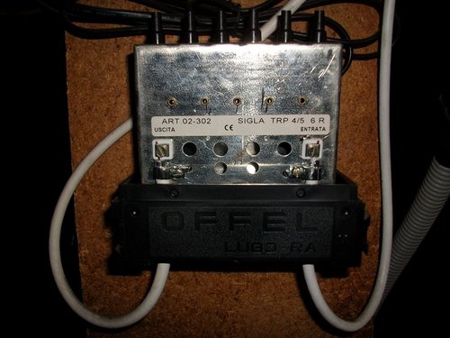

Rieccomi qua, a distanza di una giornata abbastanza impegnativa
La foto dell'interno eccola qui:
Guardando su questo link, a pag. 22 c'è scritto che è una trappola, in sostanza un attenuatore di segnale, anche se devo precisare che la frequenza di lavoro è quella dell'UHF (da catalogo) mentre da come è cablato l'impianto attenua la 5° banda... mah
Ad ogni modo, stamani abbiamo controllato l'antenna sul tetto, non risultava spostata a causa del vento, il palo era ben saldo, le connessioni dei cavi sembravano buone, poi abbiamo collegato un solo televisore direttamente all'uscita dell'amplificatore e funzionava tutto regolarmente, quindi abbiamo dedotto che l'antenna era apposto e presumibilmente anche l'amplificatore / miscelatore.
In uscita dall'amplificatore c'è un PP12 che sdoppia il segnale, a valle ci sono un CAD 14 su un cavo e sull'altro un CAD 13, da ciascuno di questi due partono 4 cavi, quindi 8 cavi in uscita ognuno dei quali va ad un appartamento (il nostro palazzo ha 8 appartamenti).
Dopo diverse prove abbiamo risolto, alla fine era il cavo che usciva dall'amplificatore e andava al PP12, sembrava in cattive condizioni visto che per ripristinare la giunzione il conduttore rigido centrale si rompeva con estrema facilità, abbiamo dovuto sostiturlo e ora sembra che tutto funziona...

alessandro87 ha scritto:Dopo diverse prove abbiamo risolto, alla fine era il cavo che usciva dall'amplificatore e andava al PP12, sembrava in cattive condizioni visto che per ripristinare la giunzione il conduttore rigido centrale si rompeva con estrema facilità, abbiamo dovuto sostiturlo e ora sembra che tutto funziona...
mentre leggevo il tuo precedente topic, stavo formulando la risposta indicandoti appunto la possibilità che un cavo fosse "difettoso" poi continuando a leggere o visto che la soluzione è stata la stessa ...
... quindi tutto risolto, bene.A questo punto, però mi verrebbe da suggerire, quando sarà possibile e se vorrai di sistemare per bene il cablaggio dei cavi nell'impianto e particolarmente nel sistema centralina-trappola-cad, ho notato dalle immagini che un cad (di quelli che vedo) presenta della ruggine sulla sua scatolina metallica, ora a parte l'aspetto, direi che la condizione non è molto salutare per le connessioni, pertanto una verifica-pulizia-sistemazione potrebbe prevenire possibili o futuri malfunzionamenti.
ciao e Buon Anno.
Per il momento, a parte la sostituzione di quel pezzo di cavo, abbiamo rifatto tutte le connessioni sui morsetti e anche sostituito il PP12 con uno identico, comunque effettivamente entrambi i CAD sono arrugginiti e non è che sia il massimo...
Ti ringrazio nuovamente per i preziosi consigli e tanti auguri per un felice 2015!
