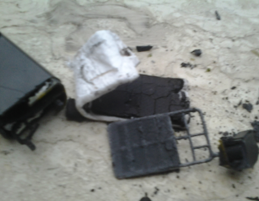

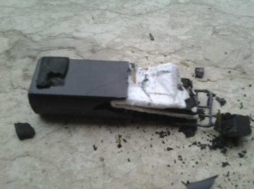

Ho aperto quella batteria come mi è stato ripetuto più volte, ecco il risultato:
Mi sembra essere al piombo, giusto?
_
Ho sostituito la batteria con 4 stilo ricaricabili da 1.2V in serie, tutto funziona,
Grazie infinite a tutti coloro che hanno collaborato
_
