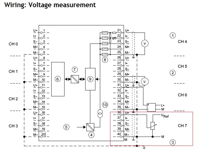

Potrebbe trattarsi di un encoder resistivo?
Io ne ho usati in passato, RELCO mi sembra di ricordare devo cercare il data shit.
Collegandoli ad una scheda 6ES7331-1KF02-0AB0 , secondo questo schema.
Devo confessare che pur perplesso quanto Mauro, nonostante il cavo (schermato) fosse lungo circa dodici metri, e passasse attraverso conettori e spine, la pressa che tiltava il piano nferiore impostando un angolo e poi misurato dallo strumento era ripetibile, per la scarsa precisione richiesta, accettabile e lavora ancora oggi in Cina, a Changchung per l'esattezza che non è proprio una "silicon valley" della tecnologia, ricordo io quando la collaudai oramai 10 anni or sono.

Come nello schema che ti ho raffigurato prima, racchiuso nel BOX rosso.

Grazie per le risposte. Ho dato un occhio alle schede ingressi analogici per remotate et200s.
La scheda con ingresso in tensione 0-10v sembra accettare solo trasduttori con impedenza di almeno 100kohm(anche se non mi è chiedo il motivo visto che l'ingresso dovrebbe essere come un voltmetro ad elevata impedenza indipendente da ciò che è in campo).
La scheda per ingressi pt100 o termoresistenze accetta al massimo trasduttori da 600ohm.
A questo punto le alternative plausibili sono le seguenti:
- usare un alimentatore 10v per il potenziometro la scheda 0-10v comunque
- usare la scheda pt/rtd configurandola come ingresso 600ohm e mettere in parallelo al potenziometro una resistenza da 600ohm così da limitare l'escursione del potenziometro stesso da 0ohm a quasi 600ohm
- usare un convertitore da resistenza a 4-20mA. In questo caso dovrei fare una ricerca perché non ne ho mai usati in precedenza.
Quale soluzione secondo voi è la più appropriata?
