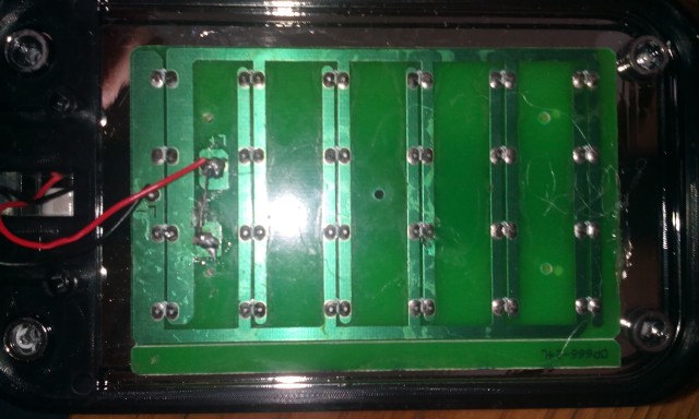

[32] Re: Come leggere sigla potenziometro
Messaggioda Foto UtenteRochira35 » 4 gen 2015, 18:35
non posso disporre diversamente i led perché sono pre montati su una basetta, se volessi disporre diversamente sarebbe un casino

[33] Re: Come leggere sigla potenziometro
Messaggioda Foto Utentesimo85 » 4 gen 2015, 18:38
Se sono LED bianchi illuminano parecchio, credo. 10 mA massimo ciascuno dovrebbero bastare.. Totale 240 mA solo per I LED.
Riesci ad aggiungere una resistenza in serie a ciascuno ?

[34] Re: Come leggere sigla potenziometro
Messaggioda Foto Utentesimo85 » 4 gen 2015, 18:42
Foto UtenteRochira35 se prendi un multimetro e misuri la V_F dei LED è meglio.

[35] Re: Come leggere sigla potenziometro
Messaggioda Foto UtenteRochira35 » 4 gen 2015, 18:42
ho già un interruttore a tre pin e una resistenza la compro dopo averla calcolata. Quindi posso almeno avere due luminosità diverse, una bassa e una alta. :-k si spendo molto di meno

[36] Re: Come leggere sigla potenziometro
Messaggioda Foto Utentesimo85 » 4 gen 2015, 18:48
Allora risolvi con un deviatore.

[37] Re: Come leggere sigla potenziometro
Messaggioda Foto UtenteRochira35 » 4 gen 2015, 18:52
ho provato su ogni singolo led la tensione è la stessaù
Non penso di poter applicare niente e modificare niente su questa basetta
ce l'ho già il deviatore

[38] Re: Come leggere sigla potenziometro
Messaggioda Foto UtenteIsidoroKZ » 4 gen 2015, 18:53
Se si può mettere un potenziometro vuol dire che spazio ce n'è e si possono fare operazioni meccaniche.
Se si vuole una luce attenuata e fissa direi di mettere una resistenza al posto del ponticello e la cosa finisce lì. Se si vuole una luce regolabile fosse la cosa più semplice è mette due resistenze in serie e con un interruttore se ne cortocircuita una. Mi pareche sia già anche stato suggerito. Si hanno due livelli di luce senza usare componenti difficili da trovare o circuiti complicati.
Se poi ti piacciono i led e vuoi imparare i problemi che ci sono ad accenderli, nei vari blog degli utenti ci sono parecchi articoli in proposito.

[40] Re: Come leggere sigla potenziometro
Messaggioda Foto UtenteIsidoroKZ » 4 gen 2015, 18:54
Rochira35 ha scritto:ho provato su ogni singolo LED la tensione è la stessa
Ci credo! Sono in parallelo! :D
