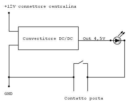

Non conoscendo che cosa ci sia all'interno della portiera della vettura, al punto 11 avevo previsto queste difficolta'; tuttavia visto che ormai su tutte le auto esiste un alzacristalli elettrico, i +12V dovrebbero essere presenti.
Dovrebbe inoltre esistere un pulsante NO tra portiera e carrozzeria che collega al telaio dell'auto e quindi alla massa (telaio),permettendo cosi' l'accensione delle luci interne all'apertura delle portiere; ma questo dipende dal tipo di auto.
Se le cose stanno cosi', non vedo quali siano le difficolta' che incontri o forse non le ho capite dalle tue descrizioni.
Riduttore di tensione da 12V a 4,5V

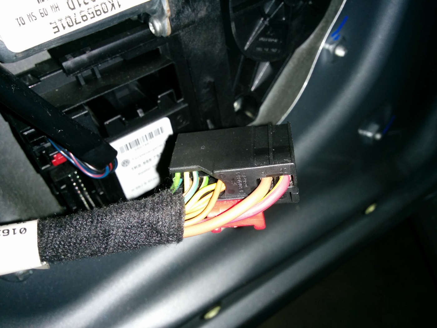

Ho smontato il pannello porta,
vedi immagine del connettore centralina:
Leggi le regole del forum; i server esterni non sono ammessi. Secondo avviso.
Ho tensione fissa ai capi di due cavi di alimentazione della centralina vedi i due fili da 2.5mm in primo piano,
quindi nessun problema a prelevare i 12v da collegare alla scheda riduttrice di tensione,questa:
http://www.aliexpress.com/snapshot/6426 ... 9490808242
Circa il contatto porta,funziona con questa logica e non ha tensione ai capi:
continuità a porta aperta,circuito aperto a porta chiusa,
quindi perfetto per i miei scopi.

Per prima cosa, prima di rispondere alle tue domande, ti invito a leggere le regole del forum che stai ignorando dall'inizio. Se le avessi lette avresti trovato ed usato prima FidoCadj, non avresti postato foto da server esterni e non avresti citato per intero tutti i messaggi (schema compreso).
Per il resto, se la parte sensore non ti interessa ( e sinceramente non vedo a cosa possa servire), la cosa mi sembra abbastanza semplice.
In un auto il telaio e direttamente collegato a massa (polo negativo di alimentazione) e il pulsante porta funziona da interruttore collegando a massa l'impianto di illuminazione interna.
Quindi puoi sfruttare i due cavi che hai individuato per alimentare il DC/DC converter e da questo prelevare la tensione positiva necessaria per i tuoi led; il riferimento (massa) la preleverai dal contatto portiera facendo cosi' in modo che i tuoi led si accendano all'apertura delle portiere stesse.

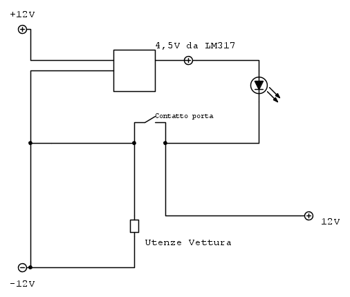

Circa il problema in discussione,
quindi diresti che invece di tagliare il positivo della scheda riduci tensione,
vado a tagliare il negativo dei led con il contatto porta?
Cioè così....provo anche il cad elettrico....
Andare a usare il negativo sul contatto porta,collegandolo praticamente in parallelo sui cavi esistenti,
può creare problemi al circuito di bordo?
Si tratta di vettura moderna (Vw anno 2006) quindi zeppa di centraline,per quello avevo dei dubbi su questo genere di soluzione.
E per quello volevo isolare completamente la parte dei led dalla rete di bordo,
anche dal contatto porta,che sia alimentato in positivo o in negativo.
Il contatto porta,sto riguardando gli schemi elettrici della vettura,va a finire in una centralina,
che non so come lo tratti a livello di segnale,non vorrei che a metterlo a massa da un lato crei problemi
da quella parte....
Ovviamente per il benessere delle centraline non vorrei fare prove in essere,
ma avere la sicurezza prima,
nel caso usare un rele allo stato solido a 12V,mi viene in mente quello,
sarebbe un'eresia?

A me non sembra corretto l'ultimo circuito postato da
personalweb nella parte del contatto porta
Metti il codice fidocad come da regolamento in modo che possiamo modificare il circuito senza ridisegnarlo da zero.

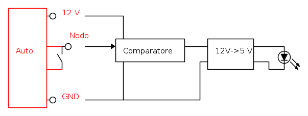

Ho ridisegnato il circuito su fidocad aggiugendo il circuito vettura (presunto)
(dovrebbe venire così o erro?)
Se è corretto come l'ho disegnato: Nel momento che la porta si apre e quindi il contatto porta si chiude ho l'impressione si crei corto circuito

No il +12volt lato contatto porta non ci deve essere,quello sulla parte destro-basso dello schermo,
alimentazione positiva dei led arriva dal convertitore di tensione,
mentre il negativo arriva direttamente dalla massa tagliato dal contatto porta,
io ho interpretato così le indicazioni di Marco.
Il mio dubbio che è legato solo all'integrità della rete di bordo esistente,non per altro...
è sul fatto che adesso il contatto porta mi risulta un contatto neutro,
solo un contatto on-off che invia la continuità a un pin delle centralina,
dopo facendo la modifica vado a mettere a massa quel contatto e su questo ho delle remore,
su cosa possa comportare a livello di centralina questa modifica.
Per quello io cercavo un sistema,rele allo stato solido,integrato o altro,
che mi permetta di tenere isolato il contatto porta dal resto del circuito aggiuntivo,
il contatto porta mi serve solo per abilitare il resto del circuito ma deve rimanere a potenziale nullo,per me...
