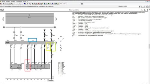

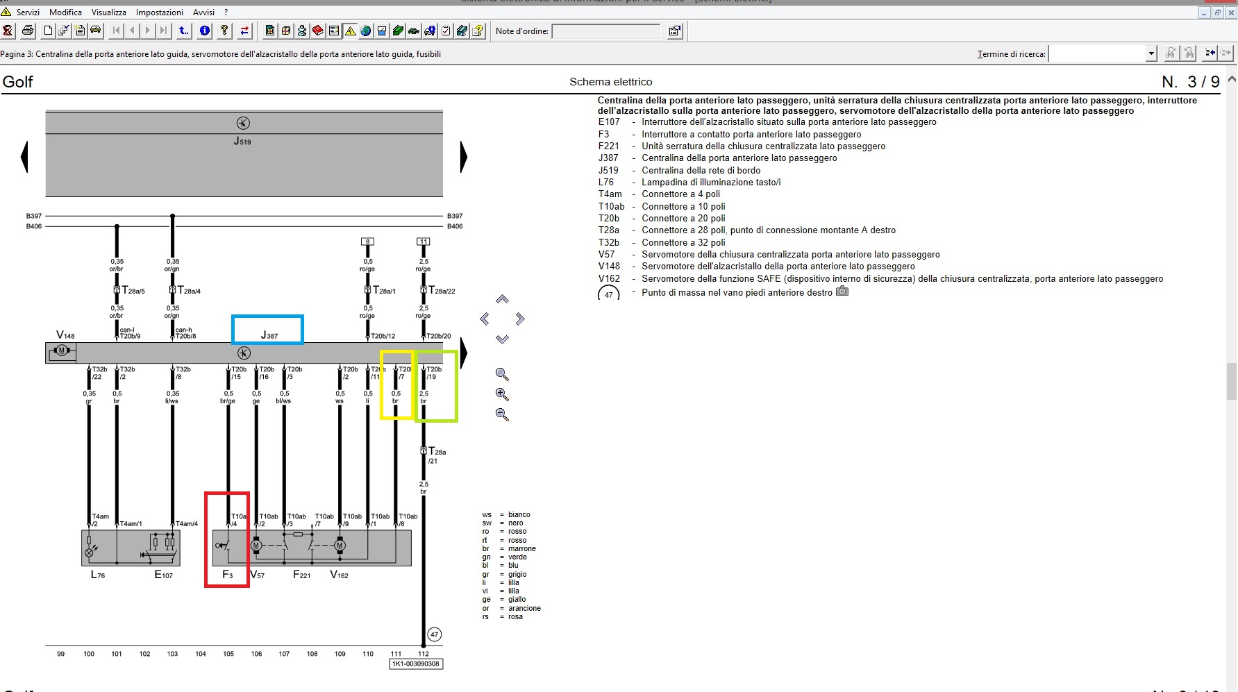

Aggiungo,
ecco lo schema relativo alla parte del contatto porta,rif F3.
Per chiarezza,
contatto a zero potenziale nel riquadro rosso,
chiuso a porta aperta.
Centralina porta nel riquadro blu.
Punto di massa o comune che sia del contatto porta nel riquadro giallo.
Punto di massa principale della centralina porta collegato al punto di massa della porta (47) nel riquadro verde.
Quindi i punti di massa sono divisi,non so per quale motivo.
Appena mi arriva il convertitore smonterò nuovamente il pannello per fare una prova
che sia definitiva e che mi tolga i dubbi,
quella del negativo spero solo sia una soluzione che non crei problemi alla centralina.
Ulteriore domanda,
si tratta di connettori auto quindi di sicuro non smonto nulla,
solitamente per modifiche del genere ho sempre usato dei rubacorrente,
voi avete altre idee o soluzioni diverse?
Grazie ancora a tutti per il supporto.

Ho visto lo schema e non mi sembra ci sia nulla di diverso da quanto avevo precedentemente supposto; comunque se vuoi fare una prova, puoi collegare ai due punti che abbiamo individuato una lampadina da auto da 5W e controllare che non provochi interferenze agli altri congegni in essere.
Se poi mi dici che cos'e' un "rubacorrente" rispondo anche alla tua ultima domanda. :D

personalweb ha scritto:Circa il contatto porta,funziona con questa logica e non ha tensione ai capi:
continuità a porta aperta,circuito aperto a porta chiusa,
quindi perfetto per i miei scopi.
Ricontrolla questa cosa :? scusa ma non mi torna.
Prendi un multimetro e mettilo in configurazione misuratore di tensione.
Metti il puntale "nero" a massa (GND), e non lo muovere piu' da li.
Metti il puntale "rosso" prima ad una estremità dell'interruttore, poi all'altro capo dell'interruttore
E verifica la tensione che leggi in entrambi i casi, sia quando la porta è chiusa, sia quando è aperta.... quindi in pratica sono 4 misure.
Mi aspetto un risultato diverso da quello che si evidenzia dalla tua affermazione. :mrgreen:
