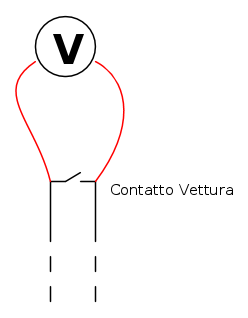

personalweb ha scritto:L'avevo già provato ai capi del contatto ma la tensione era a zero.
Per precauzione,
Non avrai per caso misurato la tensione ai capi del contatto Vettura in questo modo:
Vero??
Edit: anche se pensandoci in un normale circuito dovrebbe (potrebbe?) andare bene lo stesso

Inizialmente così perché pensavo fosse alimentato a un capo e per controllare la continuità,
poi ovviamente ho controllato verso massa ma non verso il positivo della centralina.
Ripeto,ormai ho rimontato,vedo di aspettare il materiale dalla Cina per avere anche la scheda dc/dc,
poi smonto il pannello e prima di collegarmi ri-misuro anche tra positivo e contatto in entrata e in uscita,
in modo da capire quale sia la situazione nel complesso.

Secondo me è meglio non fare il circuito nel post 24 per tanti motivi.
1° ) Non sai se il contatto quando si chiude porta a massa o è già a massa oppure è flottante ad alta impedenza adibito specificatamente per gli input della centralina
2°) quando la porta è chiusa, il contatto è aperto e mandi tensione ai capi del contatto dall' uscita del convertitore anche se in serie ha un led e se l' altro capo è collegato verso un punto sia che sia ad alta impedenza o bassa, circola corrente specialmente se poi fosse a massa
bisognerebbe essere certi che fosse un contatto puro, ma di sicuro non lo è perché ad uno dei suoi capi sono in comune anche altri contatti
e poi dai, concettualmente è sbagliato procedere in questo modo, visto che mettere mano all' impianto auto non è che sia tanto permesso
Però, se una piccola modifica la vuoi fare, ti conviene lasciar stare i contatti che vanno alla centralina.
Capisco che questo implica una maggiore difficoltà, però è un lavoro più pulito,
l' alimentazione la puoi anche prendere ( disaccoppiando con un fusibile ), il resto ci penserei

personalweb ha scritto:...poi smonto il pannello e prima di collegarmi ri-misuro anche tra positivo e contatto in entrata e in uscita, in modo da capire quale sia la situazione nel complesso.
Aggiungo che la misura deve essere fatta a chiave inserita e quadro acceso...in modo che ad es quando apri la porta e fai le misura deve anche accendersi sul display l'indicatore porta aperta
