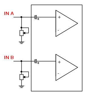

Messaggioda Foto Utentecabestano » 7 gen 2015, 13:11
Premetto che non so nulla di elettronica applicata ai circuiti audio.
A scopo puramente didattico, vorrei assemblare un amplificatore stereo usando il TDA 7262
http://www.st.com/web/en/resource/technical/document/datasheet/CD00000142.pdf
obsoleto sì, ma questo passa il convento...
Ora la mia domanda è: posso connettere direttamente l' uscita di una normale scheda audio per PC all' ingresso dell' amplificatore, oppure è obbligatorio o consigliabile inserire tra i due un circuito con qualche altra funzione?
Grazie per l' attenzione !

[2] Re: Amplificatore audio con TDA 7262
Messaggioda Foto Utenteabusivo » 7 gen 2015, 13:48
Piuttosto minimalista il suo applicativo!
Per non saper ne leggere e ne scrivere aggiungerei un potenziometro all'ingresso.
Tanto per adattare la scheda audio al finale qualora se ne presentasse la necessità.

[4] Re: Amplificatore audio con TDA 7262
Messaggioda Foto Utentecabestano » 11 gen 2015, 7:39
Ok, grazie. Suppongo si tratti di 2 potenziometri coassiali, lineari e da almeno 10K, o sbaglio?
Con quale criterio si effettua la scelta?

[5] Re: Amplificatore audio con TDA 7262
Messaggioda Foto Utentestefanob70 » 11 gen 2015, 15:39
il mio criterio di scelta e' questo:
Se vuoi regolare la fonte del volume direttamente dal computer allora puoi mettere anche un trimmer lineare per tarare un livello di segnale sufficente per pilotare gli ingressi dello stadio amplificatore.
Se intendi regolare il volume direttamente dai potenziometri conviene scegliere del tipo logaritmico,questo lo portera' ad agire sequendo una curva(Logaritmica) piu' repentina verso il fine corsa.
Per quanto riguarda il valore ohmico direi che un 10Kohm e' sufficente a tale scopo.
