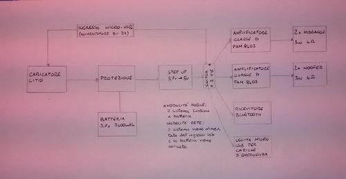

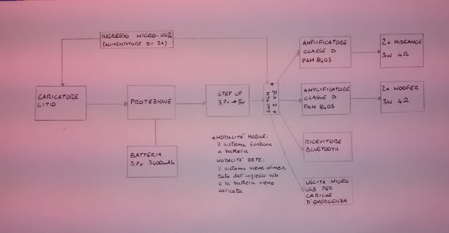

Allora, eccomi qua
Questo è lo schema di come vorrei costruire questa cassa:

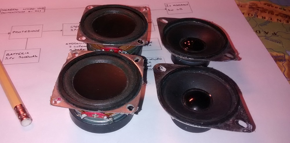

E queste sono le casse:
So che questi altoparlanti non sono proprio leggeri, per questo non voglio incrementare ulteriormente il peso con le batterie ni-mh... in più con questo modo avrei la comodità di utilizzare un comunissimo alimentatore da 5v. Tenendo conto che l'uscita micro USB per le emergenze non sia utilizzata, la batteria almeno un'ora dovrebbe durare

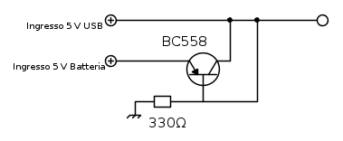

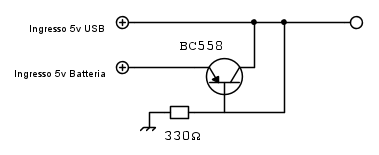

Rivedendo lo schema si potrebbe automatizzare quello switch a due vie che commuta l'alimentazione da batteria ad ingresso micro USB. Per farlo è semplice, servirebbe qualcosa che rilevi la presenza dei 5v sulla porta micro USB...ma cosa? Io avevo pensato ad un semplice mini-relè, ma volevo escludere questa soluzione per via dello spazio occupato e del consumo del relè. Un mio amico mi consiglia di usare questo banale circuito:
Può funzionare? Che scopo ha quel resistore?

Perdonami, ma a me sembra che, nel tuo schema a blocchi, ci siano delle complicazioni notevoli ed inutili, il tutto per risparmiare un hg di peso sui kg che peseranno gli altoparlanti.
Ho anche qualche dubbio che quell'amplificatore riesca a smuovere quei woofer, che potenza nominale e che diametro hanno i woofer?
Se vuoi realizzare un amplificatore stereo dovrai inoltre mettere un woofer ed un midrange/tweeter per ogni canale e non i due woofer su uno ed i midrange sull'altro. E sarà necessaria una rete di crossover.
A mio parere meglio orientarsi su altoparlanti a larga banda che, in applicazioni che devono essere semplici come la tua, assicurano un buon bilanciamento tra bassi e medi/acuti.
Ma tutto ciò dipende da cosa hai già, puoi elencare i componenti di cui sei già in possesso?

Reload371 ha scritto:Un mio amico mi consiglia di usare questo banale circuito:
Il resistore serve ad accendere il transistor quando non c'è la 5V di alimentazione. Però far passare 2A attraverso un transistor che ne tiene 100m, e far dissipare 0,6*2 = 1,2W a un transistor da 600mW direi che non sono due buone idee.
Inoltre, quel circuito è inutilmente complesso, visto che è equivalente a questo:
che come l'altro, ti da 4,3 V(a spanne) di alimentazione quando non c'è la USB.
