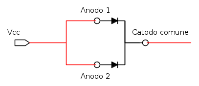

Ho per le mani il diodo di potenza Vishay 440CNQ030PbF ma ho alcuni dubbi sulla sua installazione.
1) Dato che sono presenti due anodi e un catodo comune, e che nel mio caso la corrente di picco raggiungerà valori prossimi ai 400A, dovrei effettuare il collegamento in questo modo?

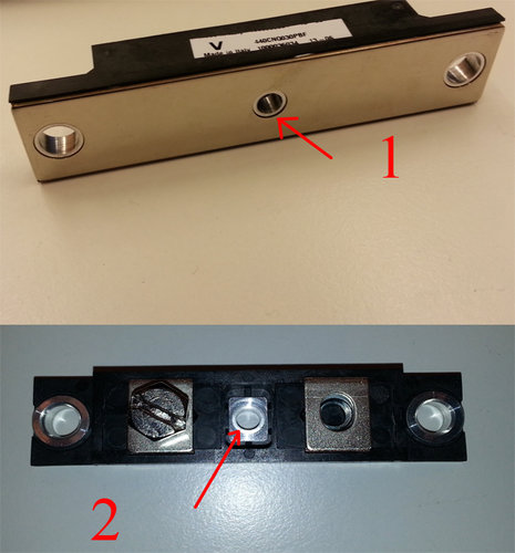

2) Il diodo è arrivato insieme a due viti che suppongo servano a collegare e serrare il cavo ai due anodi. Non riesco però a capire come effettuare il collegamento al catodo (che dovrebbe essere quello centrale della figura visibile sul datasheet).
3) Se non sbaglio, il catodo non è isolato. Se dovessi prevedere un dissipatore, come devrei procedere per l'isolamento?

Si`, devi collegarli in parallelo. Il catodo e` la base del diodo, il case non e` isolato. Se non sei ad alta frequenza collega direttamente il diodo al dissipatore e isola il dissipatore. Se sei ad alta frequenza buona fortuna con l'EMI :-)

Il diodo verrà impiegato in regime di corrente continua come protezione contro eventuali correnti di ritorno.
Ritornando a come effettuare il collegamento del catodo, come si vede nell'immagine che allego, il catodo non presenta una filettatura. Posso effettuare la connessione utilizzando un dado e un bullone?
La connessione deve avvenire sulla base del diodo (fig.1) o nella cavità presente nel diodo (fig.2)?
Per isolamento del dissipatore intendi semplicemente poggiarlo su del materiale isolante o ci sono altri accorgimenti?

Tutta la piastra di sotto del diodo e` il catodo. Lo devi fissare al dissipatore con due bulloni alle due estremita`. Il catodo non puoi collegarlo di sotto, altrimenti non hai piu` il contatto termico. Puoi collegarlo di sopra sempre unsando un bullone o meglio ti colleghi al dissipatore che poi deve essere isolato.
Se telefoni alla VIshay Italia te lo sanno dire, sono gentili.
