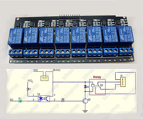

Allego foto dei relé che sto provando ad usare adesso, si controllato con 5V e reggono max 10A 250VAC

Le bobine sembra che abbiano già il diodo di ricircolo, sembra essere un 1N4148. Secondo me uno più robusto non farebbe male.
Stando alle informazioni che ho trovato in rete riguardo alla tua scheda, questo dovrebbe essere lo schema relativo ad ogni pilotaggio:
Vedi anche questa pagina: http://www.buyincoins.com/item/11203.html#.VLJjBng3Qcg
Potresti cominciare a fare un debug del circuito, misurando con il tester le tensioni sui terminali dei transtori.
Secondo me puoi anche già stabilire se i relé sono salvi oppure no..

il led si accende, quindi direi che il transistor funziona, cosa dovrei verificare di preciso?
cos'è il componente indicato come j3?

Controlla se tensione arriva alla bobina del relè rotto, mandandogli il segnale di comando e constata se c'è assorbimento da parte della bobina relé oppure controllane la continuità con l' ohmmetro e controlla anche il diodo in parallelo per vedere se è saltato
Questo per sapere se il guasto dipende dall' eccessivo carico attaccato che ha rotto i contatti o li ha fusi insieme come ha già ipotizzato anche Foto UtenteCandy oppure, appunto, dipende dall' interruzione della bobina .
Per quanto riguarda la pagina da te indirizzata sembra che consigli di alimentare la scheda dei relè separatamente ( togliendo il ponticello che c'è fra VCC e JD-VCC ) e senza nemmeno mettere in comune le masse delle diverse alimentazioni in modo che l' alimentazione di Arduino o dello shiftrgister sia solo in riferimento al fotodiodo dell' accoppiatore dell' optoisolatore attraverso il punto VCC e l' ingresso ION.
Probabilmente il comando su ION deve andare da VCC verso massa , allora
Insomma..due alimentazioni a 5 volt totalmente separate.
Non se se hai già fatto questo o no.
Probabilmente se lo realizzi così, può darsi che, se i disturbi entravano dall' alimentazione , tu risolva
il problema dell' "impazzimento"
J1 rappresenta l' interno del relé : 1--> contatto normalmente aperto 2--> comune 3 --> contatto normalmente chiuso
