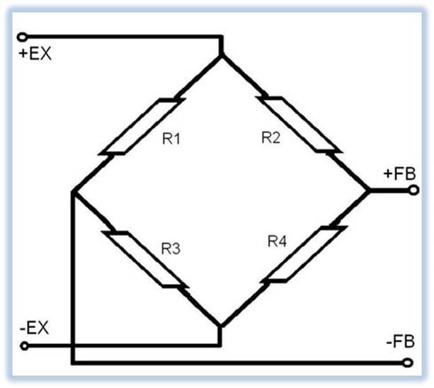

Mi permetto di disturbarvi per porvi una domanda alla quale non trovo soluzione.
Scusatemi ma è la prima volta che scrivo su un forum e magari dico cose che non hanno senso...
Mi capita di misurare dei ponti di celle di carico alle quali posso accedere solo dai fili esterni +EX, -EX, FB, -FB.
Le misure possibili quindi sono 6 ovvero
+EX –EX = X1
+FB –FB = X2
+EX +FB = X3
+EX –FB = X4
-EX +FB = X5
-EX –FB = X6
Vorrei sapere se è possibile determinare le resistenze R1, R2, R3, R4 mediante le letture precedenti.
Le resistenze sono tutte diverse, altrimenti dove è il difficile....
Sono un po’ arrugginito sulla matematica ed elettrotecnica e vorrei sapere se almeno i miei sforzi possono portare a qualcosa.
Ho provato a determinare delle resistenze equivalenti sui rami e risolvere il sistema di equazioni per sostituzione...
Verrebbe un sistema non lineare che non riesco a gestire. Probabilmente l’approccio è sbagliato.
Magari avete trattato il problema già da qualche parte in cui non ho guardato.
Si possono fare tutte le misure che volete ma solo sui quattro morsetti menzionati e ovviamente non si può accedere direttamente alle resistenze incognite. Forse si potrebbero semplificare le equazioni facendo dei corti su dei morsetti e facendo misure sui restanti.
Si potrebbe alimentare in qualche modo anche se facendo una misura resistiva in verità si fa esattamente questo...
Qualcuno ha qualche idea?

Le misura possibili sono di piu' di 6, ad esempio una cosa che dovrebbe tornarti utile alla semplificazione di quella rete è quella di effettuare misure su 2 terminali, mettendo in corto qualcosa.
Ad esempio se misuri +EX -FB e metti in corto gli altri 2 terminali, elimini R4 dal ragionamento.
Non è finita:
Se invece misuri +EX -FB, e metti in corto +FB verso +EX, e metti in corto -FB verso -EX allora ti rimane stavolta solo R1 e R4 nel ragionamento.
A regola con un po' di pianificazione dovresti avere equazioni ppiu' semplici, tali che il sistema complessivo sia di piu' facile risoluzione.

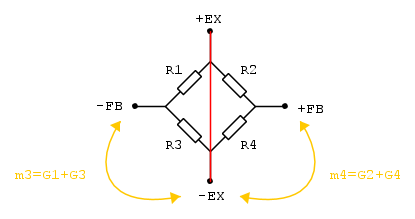

JeanValjean ha scritto:... Forse si potrebbero semplificare le equazioni facendo dei corti su dei morsetti e facendo misure sui restanti....
Sai che questa è un'ottima idea :D cioè direi che si devono fare collegamenti che eliminino operazioni "non lineari" dal sistema risolvente :D
Ora per come è fatto il ponte non c'è proprio modo di eliminare i "paralleli" senza aprire e rompere qualcosa :cry: ... però se pensiamo di determinare le conduttanze dei vari rami (cosa del tutto equivalente a determinare le loro resistenze) possiamo almeno eliminare le "serie" ed ottenere così un sistema lineare in G facilmente risolvibile :ok: :ok:
Prendiamo il tuo ponte e facciamo questi cortocircuiti "diagonali"
possiamo con due misure determinare m1 e m2 e impostare queste due
m_1=G_2+G_3
m_2=G_1+G_4
se invece cortocircuitiamo l'eccitazione
abbiamo
m_3=G_1+G_3
m_4=G_2+G_4
sembrerebbe sufficiente: abbiamo quattro equazioni e quattro incognite :D :D
Ma sfortunatamente le magnifiche quattro sopra non sono linearmente indipendenti :cry: :cry:
Beh abbiamo ancora la possibilità di cortocircuitare le connessioni di misura :D
m_5=G_1+G_2
m_6=G_3+G_4
A questo punto considerando ad esempio m1, m2, m3 e m5 si ha che
\mathbf{W}\cdot\mathbf{G}=\mathbf{m}
\left(
\begin{matrix}
0 & 1 & 1 & 0 \\
1 & 0 & 0 & 1 \\
1 & 0 & 1 & 0 \\
1 & 1 & 0 & 0
\end{matrix}
\right)\cdot
\left(\begin{matrix} G_1 \\ G_2 \\ G_3  \\ G_4 \end{matrix} \right)=
\left(\begin{matrix} m_1 \\ m_2 \\ m_3  \\ m_5 \end{matrix} \right)
e quindi :D
\mathbf{G}=\mathbf{W}^{-1}\cdot \mathbf{m}
\left(\begin{matrix} G_1 \\ G_2 \\ G_3  \\ G_4 \end{matrix} \right)=\frac{1}{2}
\left(
\begin{matrix}
-1 & 0 & 1 & 1 \\
1 & 0 & -1 & 1 \\
1 & 0 & 1 & -1 \\
1 & 2 & -1 & -1
\end{matrix}
\right)\cdot\left(\begin{matrix} m_1 \\ m_2 \\ m_3  \\ m_5 \end{matrix} \right)
che al netto di errori risolve il tuo problema :ok:
