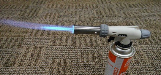

Messaggioda Foto Utentesankagiuliano » 19 gen 2015, 19:15
la fiamma non va bene.??
a parte gli scherzi ,,
Non hai specificato forma ,peso e tipo di metallo .
In quanto tempo deve essere riscaldato.?
