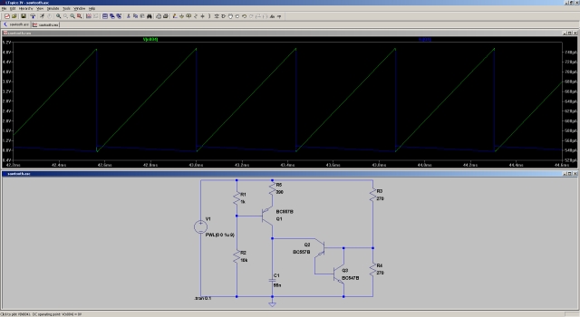

Cari colleghi,
non sono convinto della spiegazione che mi sono dato nel post precedente:
sedetiam ha scritto:...abbassiamo il valore dei resistori del partitore R3-R4, in modo che, dopo aver scaricato il condensatore, Q3 si prenda la corrente dal lì invece che dalla base di Q2, portando quindi Q2 a spegnersi.
e mi piacerebbe sapere secondo voi come funziona.
(E' assodato che abbassando il valore delle resistenze funziona...)
Grazie in anticipo a chi mi risponderà !

Messaggioda Foto UtenteIsidoroKZ » 20 gen 2015, 19:10
Probabilmente il pnp era stato montato come transistore inverso, quindi con un guadagno in corrente molto basso, per avere una corrente di mantenimento relativamente grande e fare in modo che si spegnesse.
Ma bisogna invocare Foto Utentecarloc che ci illumini.
[23] Re: Problema con generatore di rampa (sawtooth) con 555
Messaggioda Foto Utentesedetiam » 20 gen 2015, 19:20
Grazie Foto UtenteIsidoroKZ ! :ok:
il fatto è che anche LTspice conferma questo comportamento, anche invertendo collettore ed emettitore, non cambia quasi nulla.
Quello che accade abbassando il valore delle resistenze del partitore, è che la corrente che attraversa il "tiristore", trascorso il transitorio di scarica, si porta a valori di qualche microampere, tali da essere inferiori alla corrente di mantenimento,
Quello che mi chiedevo è perché variasse la corrente nel "tiristore" a seconda del valore delle resistenze del partitore.

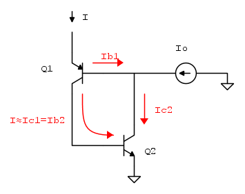

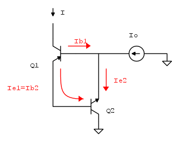

Messaggioda Foto Utentecarloc » 21 gen 2015, 0:27
mmm si potrebbe provare a vedere un cosa del genere...
pensiamo che i due BJT siano border line tra saturazione e ZAD e già che ci siamo :mrgreen: visto che comunque V_\text{CE2}\approx 0 modelliamo il partitore di polarizzazione come un generatore di corrente :-)
infine I è la corrente fornita dal circuito di carica del condensatore.
Perché Q1 sia (quasi) saturo dovrà essere
I_\text{B1}\ge \frac{ I_\text{C1}}{\beta_1}\approx \frac{I}{\beta_1}
d'altra parte
I_\text{B1}=I_\text{C2}-I_\text{o}=\beta_2I_\text{B2}-I_\text{o}=\beta_2I_\text{C1}-I_\text{o}\approx\beta_2I-I_\text{o}
e quindi
\beta_2I-I_\text{o}\ge\frac{ I}{\beta_1}
\left(\beta_2-\frac{1}{\beta_1}\right)I\ge I_\text{o}
che praticamente vuol dire
I\ge\frac{I_\text{o}}{\beta_2}
Quindi la soglia del circuito dipende praticamente solo dal beta dell'NPN (oltre che ovviamente dalla corrente di Norton del partitore di polarizzazione) e pare proprio che usare il PNP in ZAR non debba portare grandi variazioni su questo punto.
Poi però il guadagno di anello vale il classico \beta_1\beta_2 ma direi che anche se uno dei due transistor viene usato in reverse ce n'è ancora da vendere.
Perché allora il PNP al rovescio? Boh forse per avere una tensione inversa di breakdown più elevata dei pochi volt della giunzione BE o forse così, ad mentula canis.
Chissà se Foto Utentesedetiam che ha già tutto il set-up avesse voglia di fare qualche verifica di questa teoria :D :D :D

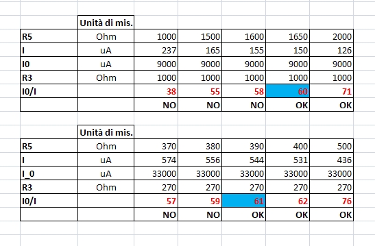

Messaggioda Foto Utentesedetiam » 21 gen 2015, 10:43
Foto Utentecarloc, sei un mito :!:
iOi iOi iOi iOi iOi iOi
questo modo analitico di procedere, mi commuove ! :-)

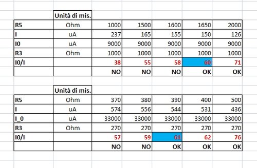

Ho fatto un po' di prove con LTspice (che si è dimostrato aderente alle prove su breadboard), e la discriminante sembra essere un rapporto di 60 tra le due correnti, cioè i cicli di carica e scarica si innescano se:
\frac{I_{0}}{I}\geq 60

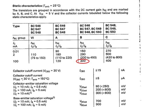

se non erro il Beta di Q2, in saturazione, dovrebbe essere 200:
quindi non mi tornano i conti.
Allego anche la tabella con le prove fatte, che mostra come il rapporto sopraindicato di 60 discrimini il funzionamento del circuito:
grazie mille intanto !
"dai diamanti non nasce niente, dal letame nascono i fior" - Fabrizio De Andrè

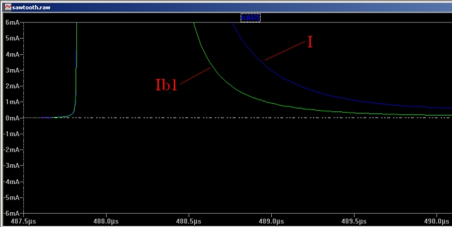

Messaggioda Foto Utentesedetiam » 21 gen 2015, 12:23

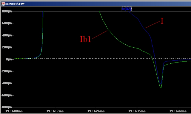

Ho notato inoltre che quando si verificano le condizioni di innesco, cioè:
le correnti I e Ib1 invertono la polarità per qualche microsecondo, che secondo me fa sì che il "tiristore" si spenga.
quando è verificata la condizione:
quando il rapporto è inferiore a 60 :
Foto Utentesedetiam
2.135 1 4 9
Messaggi: 511
Iscritto il: 11 gen 2013, 12:04

P.S. prova ad usare l'NPN in inversa invece ;-)

[28] Re: Problema con generatore di rampa (sawtooth) con 555
Messaggioda Foto Utentesedetiam » 21 gen 2015, 16:00
OTTIMO !!! :ok:
con l' NPN in inversa (come pure il PNP)
il rapporto si riduce notevolmente:
\frac{I_{0}}{I}\geq 4
=D>
