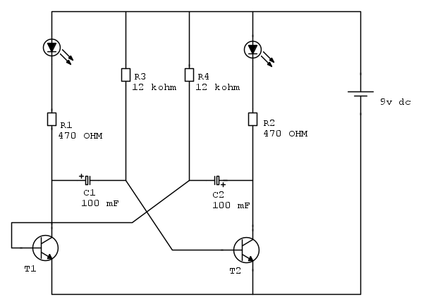

comunque arrivato alla pag.4 mi sono imbattutto nel multivibratore astabile a BJT...ho simulato il circuito e a differenza dell'altro dove inizialmente si alternavano ma dopo rimanevano accesi entrambi per i motivi che lei mi ha spiegato,questa volta funzionava tutto alla perfezione...fino a quando ho capito che avevo sbagliato l'uscita dell'emettitore di uno dei 2 transistor!sistemo il transistor npn come da schema e adesso....non funziona più!!!! :shock:
vorrei capire se è sbagliato lo schema nel libro o sono io che non so usare il simulatore :!:
questo è lo schema del libro:

non so se così va bene ho letto nel forum e scaricato fidocad

il transistor in questione è t1
