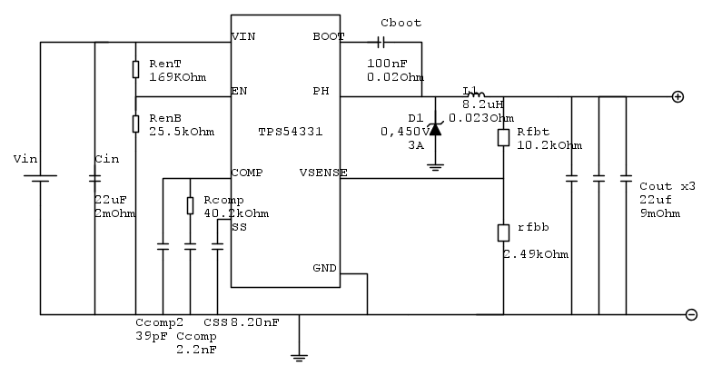

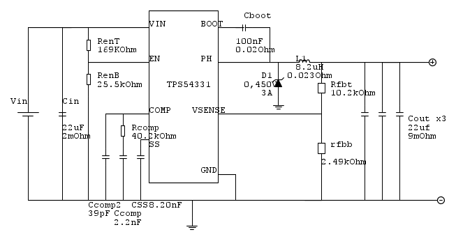

Messaggioda Foto Utentericello9 » 22 gen 2015, 19:49
Eccomi di nuovo alla carica.
Sono andato avanti nel mio progetto e questo è il risultato:
Ho seguito le indicazioni, per la progettazione della parte di alimentazione, prese dal tool WEBENCH della texas instruments.
Per il layout ho seguito le indicazioni del datasheets delTPS54331.
Non so dove ho sbagliato perché ho un calo di tensione in fase di aggancio della rete GSM davvero notevole,
arrivo a circa 1,3Vpp.
Qualche suggerimento.
Grazie Marcello
