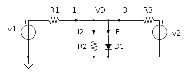

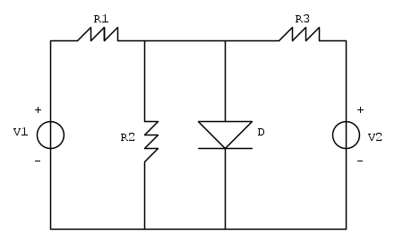

Apro questa nuova discussione perché l'altra penso si sia buggata (viewtopic.php?f=1&t=56204)
ripropongo

Stavo facendo delle prove anche io, ma non va.
Boh, non so cosa sia successo. Proviamo ad invocare Foto Utentewebmaster.
Per il diodo, volevo dire di fare un equivalente thevenin togliendo il diodo. Il resto è lineare.

Considerando che la tensione sull'anodo sarà V_D, io procederi cosi:
Calcolando le correnti, anche perché non hai specificato cosa devi calcolare esattamente del circuito. Un disegno non basta.
PS: Scusa ma lo schema proposto da te non riesco a modificarlo. :^o

scusa l'ignoranza, ma intendi aprire il ramo AB (quello del diodo) e poi proseguire normalmente?
Mi è sorto un dubbio, ma R1 e R2 sono in parallelo ma si possono svolgere subito?
vorrei trovare la corrente nel ramo del diodo (scusate ma non l'ho specificato)
comunque nell'altra discussione prova a mettere i messaggi in ordine decrescente e li vedrai tutti

Foto UtenteLoScienziato, R1 e R2 non sono in parallelo, non puoi ridurre la rete.
Thevenin ti dice che quello che stacchi deve essere lineare, non tutto il circuito.
Quindi quello che puoi fare è togliere il diodo, calcolare l'equivalente thevenin del circuito trasfomandolo in un generatore di tensione con resistenza in serie, al quale riattaccare il diodo.
tutto qui.

LoScienziato ha scritto:vorrei trovare la corrente nel ramo del diodo (scusate ma non l'ho specificato)
Comincerei a calcolare i_1 ed i_3.

ok quindi inizio cosi:
apro il ramo A B
cortocircuito i generatori do tensione
apro i generatori di corrente(?)
