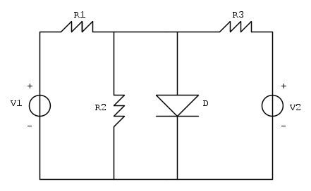

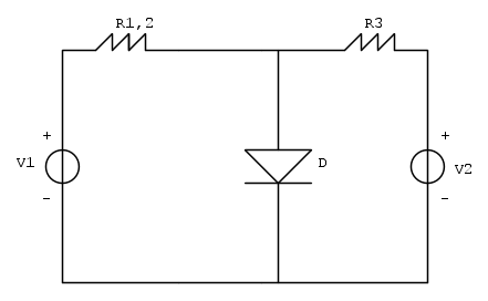

Prima di chiuderla qui un ultimo dubbio avendo questo inizialmente ..
posso fare così?
di cui R1,2 è il parallelo di R1 e R2?
un mio amico diceva che si poteva fare

Messaggioda Foto UtentePietroBaima » 23 gen 2015, 0:57
allora chiedigli anche i passaggi... sono proprio curioso di vederli!

Messaggioda Foto UtenteLoScienziato » 23 gen 2015, 20:02
1° approssimazione: il diodo è considerato un interruttore
se Vab < 0 allora I_{d} = 0
se Vab > 0 allora I_{d} = \frac{V_{1}}{R1}+\frac{V_{2}}{R3}
è corretto? O forse quando Vab > 0 bisogna fare --> I_{d} = \frac{V_{Thevenin}}{R_{eq}} ???

Messaggioda Foto UtentePietroBaima » 23 gen 2015, 21:19
LoScienziato ha scritto:1° approssimazione: il diodo è considerato un interruttore
è corretto?
Sì, è corretto.
LoScienziato ha scritto:O forse quando Vab > 0 bisogna fare --> I_{d} = \frac{V_{Thevenin}}{R_{eq}} ???
E' la stessa cosa.
Ora, invece di rispondere subito, prenditi 5 minuti e prova a pensare al perché.
Rispondi riportando una tua spiegazione.

Messaggioda Foto UtenteLoScienziato » 23 gen 2015, 21:33
sono la stessa cosa perché lo scopo di risolverli con thevenin è proprio quello di semplificare i calcoli ... chiedevo conferma perché dai calcoli svolti le due I mi venivano diverse (avrò fatto qualche errore)
