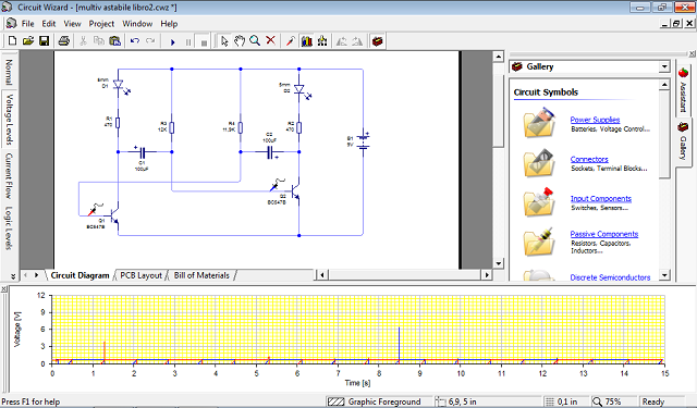

.....nonostante l'ordine del cablaggio,ho notato che dopo circa 10-11 secondi in cui i led alternavano il loro stato logico "on" "off" ,si sono stabilizzati rimanendo accesi; in un post precedente riguardante il primo multivibratore che ho linkato con fidocad, ISIDOROKZ ,mi spiegava il funzionamento del circuito parlandomi di un problema di polarizzazione base-emettitore di quei transistor che avrebbero portato ad un effetto "valanga",potrebbe essere anche presente in questo circuito una situazione del genere cioè della polarizzazione inversa che porta questo effetto o c'è qualcos altro?

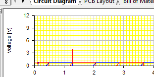

[37] Re: Carica di un condensatore elettrolitico in un multivibra
Messaggioda Foto UtenteIsidoroKZ » 24 gen 2015, 0:47
Boh? Non direi siano problemi di valanga. Fa pensare che i condensatori si carichino piano piano.
La valanga e` un altro fenomeno. Guarda con il simulatore che cosa capita alla tensione di base dei due transistori e posta la figura.
[38] Re: Carica di un condensatore elettrolitico in un multivibra
Messaggioda Foto Utentefrancofra » 24 gen 2015, 0:59
così va bene?

[39] Re: Carica di un condensatore elettrolitico in un multivibra

[40] Re: Carica di un condensatore elettrolitico in un multivibra
Messaggioda Foto UtenteIsidoroKZ » 24 gen 2015, 1:04
Si dovrebbero vedere le due tensioni di base che diventano negative.
