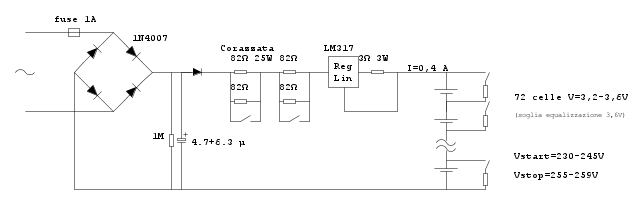

Io già carico le celle tutte insieme, ho fatto la trasformazione litio e i circuiti di equalizzazione. Questo circuito è solo per effettuare una equalizzazione profonda saltuaria e lenta, presumibilmente potrà durare 12 ore o qualcosa di più.
La difficoltà è gestire un veicolo elettrico di 10 anni fa che non prevedeva l'equalizzazione....

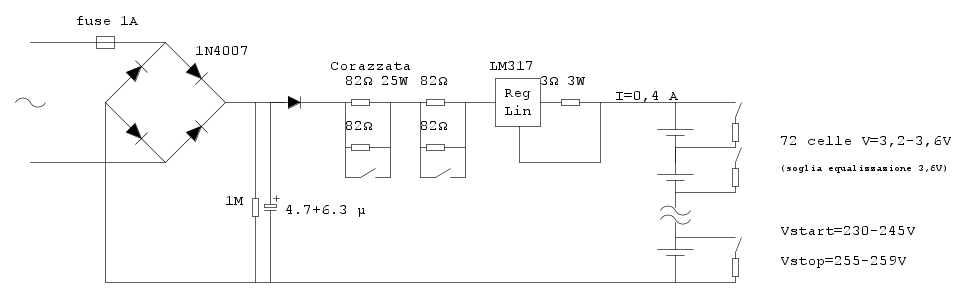

dunque, per ora a costo zero sto montando questo:
Componenti molto economici ma che soprattutto avevo nei cassettini a far niente...
Considerata la tensione a vuoto Vcc=300V circa dovrebbe funzionare: a 0,4A cadono circa 33V sulle resistenze, quindi sul regolatore massimo 300-230-33=37V se uno dovesse collegare questo alimentatore per sbaglio a batterie scariche (in realtà meno a causa del calo di Vcc).
A batterie totalmente cariche sul regolatore 300-260-33=7V, ma in realtà meno per l'abbassamento di Vcc -> una progressiva riduzione della I a fine carica.
Il tutto da verificare, forse meglio aggiungere uno zener di protezione (blanda..) sull'LM; resistenze serie esxcludibili se servirà .
Chiarisco che il circuito verrà usato solo da me e solo sotto sorveglianza, e provvederò a inserirlo in scatola plastica (ovviamente di recupero..)

Si ma un conto è se lavori a tensioni basse.. se invece resti comunque (come nel mio caso) a tensioni elevate isolarsi aumenta a mio avviso il rischio, perché elimina anche la protezione (per quanto limitata) del differenziale.
Ma l'integrato LM317 mi sa che con tensione in uscita più alta di quella in ingresso non ti funge, lui dentro è un buck
Io la vedrei così, un convertitore isolato tipo flyback, hai la tensione in ingresso della rete e in uscita è impressa dalle celle, quindi dovresti fare il controllo in corrente. Penso che sarebbe anche più efficente...

la tensione di picco dopo il raddrizzatore e` di circa 325V. La tensione MEDIA dipende dal carico e dal condensatore e la caduta di tensione MEDIA rispetto ai 325V vale circa
con la corrente Io in ampere, f la frequenza di rete e C la capacita` in farad.
con la corrente Io in ampere, f la frequenza di rete e C la capacita` in farad.Per usare proficuamente un simulatore, bisogna sapere molta più elettronica di lui
Mi vergogno a dirlo ma non ricordo questa formula, è una tua formula empirica?
Quello che non capisco è che il valore di capacità influenza senz'altro il ripple, ma perché dovrebbe influenzare così drammaticamente la tensione media in uscita? Dove va a finire l'energia mancante?
Con i miei valori verrebbe un calo di tensione di ben 180V...
Resta invece il fatto che sono molto tirato sulla tensione max ai capi del regolatore.
