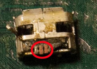

Tre settimane fa ho saldato un connettore micro-usb sulla board di un tablet ultra economico. Si trattava di un majestic del valore di circa 100 euro.
Il tablet mi si presentava con connettore micro-usb disintegrato, avevano provato ad infilarci dentro non solo quale cavo...
Ho provato a sostituirlo e ad occhio il risultato era anche bello, funzionare funzionava, caricava senza problemi. Prima di riconsegnarlo avevo fatto anche una specie di mini stress test, inserendo e disinserendo più volte il cavo nel connettore micro USB durante la giornata...
Ora, a distanza di 3 settimana mi ritorna lo stesso tablet con ancora il problema al connettore. Premessa, ora mi è tornato con la cover mezza aperta (o è caduto o qualcuno a provato ad aprirlo, penso).
Ho provato ad aprirlo e vi allego la foto di come si vede ora la piazzola del connettore micro-usb.
Stavolta il connettore me lo sono ritrovato staccato e la piazzola pare non avere più i contatti dorati corrispondenti ai pin del connettore micro-usb...
Immagine
Ora, chiedo lumi a voi più esperti.
Può essere colpa mia questa board così rovinata, dovuto ad una pessima saldatura la prima volta? Anche se esteticamente era "a posto" e funzionante la prima volta?
Può essere colpa del flussante?
grazie
B.

Dalla foto vedo che sono rimasti i 4 monconi angolari del connettore USB sul PCB!
Sicuramente e' stato strappato dal PCB per quanta forza gli avranno applicato per inserirlo. :shock: :shock:
n.b.
il flussante non centra nulla,poiche' il punto di forza sono i 4 reofori del connettore a tenerlo saldo.

Si, solo i due monconi davanti appartengono a questa micro-usb...
perché la micro-usb precedentemente sostituita aveva due agganci posteriori (che sono appunto i monconi che ora visualizzi più indietro)...Non sono stato a togliergli perché intanto non mi davano fastidio in quanto il nuovo connettore micro-usb aveva i due agganci ai reofori che si innestavano davanti, negli altri buchi liberi...
Quindi posso anche affermare che non è un problema della mia saldatura ma chissà che diavolo c'hanno fatto per rovinarla così?

perche' non ti senti sicuro del lavoro che hai fatto?
Non hai notato che le piazzole sono rimaste ancorate al microusb?
questo e' l'indice che erano saldati e sono stati strappati via con forza.
Quindi occhio a non farti fregare.... ;-)

Si, le avevo notate, però essendo ancora alle prime saldature, cercavo conferme da gente più esperta...
In effetti, per lasciare i monconi attaccati e strappare le piazzole chissà che cavolo c'hanno fatto da fuori, chissà come hanno spinto (per cercar magari di far entrare un connettore non corretto...
ah, e ovviamente adesso penso sia irreparabile, essendosi strappate tutte le piazzole, giusto?

Irreparabile no!
c'e' sempre un modo per rimediare,ovviamente perdi piu' tempo ed il risultato e' piu scadente. ;-)

ok, diciamo comunque che non è questo il caso...lo rendo così come mi è arrivato... :D
ma, giusto per arricchimento culturale (per occasioni future), quale sarebbe il metodo?

I metodi possono essere diversi,uno tra questi e' l'utilizzo di filo wire-wrap (sottilissimo) per ponticellare le piste interrotte. ;-)
