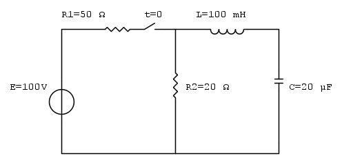

Stavo cercando di risolvere il seguente circuito del secondo ordine:
Riesco a risolverlo quasi totalmente (sono riuscito a calcolare tutti i parametri tranne uno), ma ho un dubbio per il calcolo di Vl(0), necessario a definire il parametro B.
Io lo avrei calcolato considerando il circuito di partenza, quello in cui l'interruttore non ha ancora agito. Il mio ragionamento è: la maglia è formata dal condensatore, dall'induttore e dal resistore.
Noto il valore della tensione del condensatore (calcolata in precedenza,
), calcolato il valore della tensione del resistore (dovrebbe essere la stessa del condensatore, perché a regime i due bipoli hanno la stessa tensione in quanto "in parallelo", considerando a regime l'induttore come un cc e il condensatore come un ca), quindi 28.57 V anch'esso, risulterebbe una tensione dell'induttore pari a 57.14 V. Il valore da uguagliare a
nella formula risolutiva sarebbe (considerando l'induttanza):
.Invece la soluzione riporta la metà,
.Avevo pensato che forse il calcolo della tensione Vl(0) va calcolato in 0+ e non in 0- (cioè dopo che l'interruttore ha agito: a quel punto il resistore risulterebbe scollegato da qualsiasi generatore di corrente e quindi a tensione 0).
Consigli?
