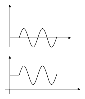

[3] Re: Spostare sinusoide
Messaggioda Foto Utentedaniele1996 » 1 feb 2015, 3:49
Quindi con quel circuito avrò questo comportamento:

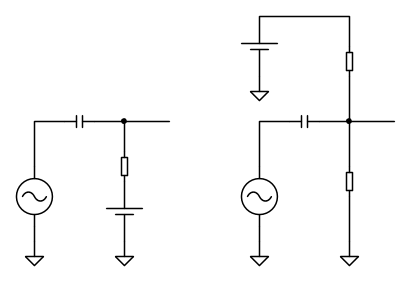

[6] Re: Spostare sinusoide
Messaggioda Foto Utentecarloc » 1 feb 2015, 9:14
...aggiungerei solo che visto che una sinusoide sarà alternata ad una certa frequenza nota, o se per lo meno si può definire un limite inferiore di banda :D il circuito più usato è uno di quelli qui sotto ;-)
che per altro sono praticamente la stessa cosa
