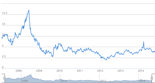

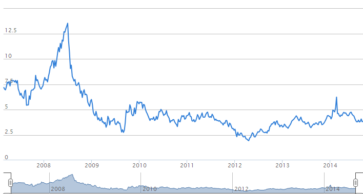

Messaggioda Foto Utenteelettroigor » 20 set 2014, 10:52
Salve a tutti.Condivido con voi questo semplice studio che ho fatto per trovare un metodo alternativo al riscaldamento a gas visti gli sviluppi politici degli ultimi tempi.Alla fine o optato per il pellet..per vari fattori che vanno dalla componentistica,veramente elementare,allo stoccaggio della materia prima per arrivare all'argomento principe...il vile denaro :mrgreen: .
nel file zip allegato basterà inserire la metratura del vostro immobile per avere il costo annuo nominale e quello effettivo.Potrete inoltre modificare i parametri quali rendimento e costi...Spero vi sarà utile come lo è stato per me.
P.S. doveva essere un articolo..un grazie anticipato ai miei estimatori per i commenti sterili che non metteranno...votate negativo e passate oltre.....Grazie O_/
andamento future gas naturale

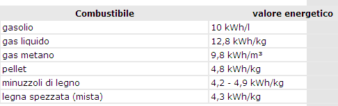

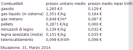

[4] Re: combustibili per riscaldamento
Messaggioda Foto Utenteelettroigor » 21 set 2014, 3:13
allego due schede esaustive che faranno capire come i dati inseriti sono più o meno attendibili,ma torno a ripetere è una ricerca che va fatta localmente infatti in questa scheda assegnano una resa energetica più bassa di quella calcolata dalla mia media a vari combustibili,cosi come il prezzo è più basso per altri.Torno a ripetermi e per questo che ho postato un foglio di calcolo.

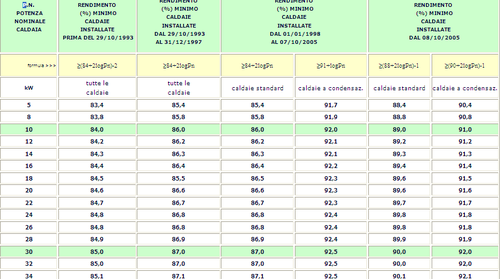

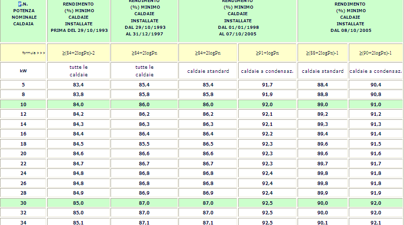

[6] Re: combustibili per riscaldamento
Messaggioda Foto Utenteelettroigor » 21 set 2014, 11:14
per le tabbelle che ho allegato sono dati della regione trentino(lo avevo accennato)e ho lasciato in evidenza anche la data.
per quanto riguarda i rendimenti delle caldaie o utilizzatori ho cercato in rete prodotti della stessa fascia di prezzo e comunque sono rimasto ben al di sopra di quella che era la norma di riferimento(uni10389)
