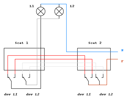

buongiorno a tutti. ho un problema.
per effettuare dei lavori sono state smontate placche e interruttori e ora c'è da rimontare tutto.
l'impianto in questione riguarda 2 luci, ognuna delle quali è rispettivamente comandata da 2 diversi interruttori.
quindi in totale devo collegare 2 luci a 4 interruttori.
alla luce A arrivano il filo grigio e il filo blu
alla luce B arrivano il filo nero e il filo blu
nella scatola 1 arrivano 2 fili bianchi, 2 fili rossi e 1 filo marrone
nella scatola 2 arrivano 2 fili bianchi, 2 fili rossi, 1 filo grigio e 1 filo nero.
chi riesce a risalire a che fili devo collegare a ciascuno dei due interruttori di ogni scatola? grazie mille
(io ho pensato a questo:
scatola 1
interruttore 1 :rosso,marrone, rosso
interruttore 2 :bianco,cavallotto sul marrone dell'altro interruttore, bianco
scatola 2
interruttore 1 : bianco, nero, bianco
interruttore 2 : rosso, grigio, rosso
così funziona tutto ma la storia del cavallotto sul marrone non mi convince, è sbagliato?)

Mai domandarsi troppe cose… .funziona? Chiudi tutto è non pensarci più
Scherzo , sicuramente va bene così, però non sono interruttori sono deviatori.
Se funziona tutto a dovere, cioè accendi e spegni dai due punti di comandoi ogni luce, hai collegato bene.

quindi dato che dal tuo schema il marrone è comune ai due deviatori (avete ragione ho sbagliato a scrivere interruttori) ne presumo che il cavallotto sia corretto =)
:-) hai due luci , se togli il cavallotto marrone funzionara una sola , ... tutto ok !

hahaha perfetto, grazie mille =)
tante paranoie per niente =)
