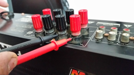

[12] Re: Casse non funzionano su amplificatore Pioneer
Messaggioda Foto Utentevera12 » 3 feb 2015, 23:38
Scusate se rispondo solo ora.. purtroppo non ho avuto modo di collegarmi prima!!
Allora voglio precisare che i diffusori non funzionano solo in alcune uscite.. Una è rimasta funzionante, infatti è quella che utilizzo.
L'ampli non è nuovissimo.. posso vedere eventualmente la sigla riportata..
quindi posso misurare in ohm i "connettori" dove collego le casse???

[13] Re: Casse non funzionano su amplificatore Pioneer
Messaggioda Foto Utenteabusivo » 3 feb 2015, 23:44
Naturalmente devi scollegare le casse prima.
Nel caso misurassi gli altoparlanti dovresti rilevare una resistenza intorno ai 3,3 Ohm.
Sul connettore dell'ampli dovresti leggere una resistenza infinita.

[20] Re: Casse non funzionano su amplificatore Pioneer
Messaggioda Foto Utentevera12 » 10 feb 2015, 21:41
salve ragazzi ho effettuato le misurazioni. in ohm danno 1.
ho fatto una foto per essere certa di aver fatto le misurazioni in maniere esatta, perché di ampli non ne capisco granchè.
