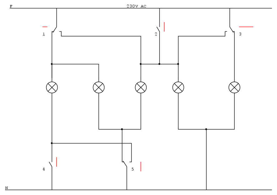

ciao a tutti, mi presento... sono un capo scout di racconigi in piemonte...
una delle mie ragazze mi ha chiesto di aiutarla in una sua prova per prendere una specialità...
non ha competenze tecniche neanche di base per la costruzione di un circuito elettrico ma vuole fare le cose in grande...
per farlo vuole realizzare un circuito dove ci sono 5 lampadine e 5 interruttori
ogni interruttore accende alcune lampadine e ne spegne altre...
bisogna trovare la giusta sequenza per accendere tutte le luci...
so che per farlo ci vorrebbe un plc ma sarebbe meglio che il tutto fosse realizzato da lei... quindi componenti base base...
qualcuno sarebbe capace di tirar giù uno schema elettrico e mandarmelo in modo da iniziare a lavorarci sopra?
l'alimentazione è indifferente... batteria o presa elettrica...
ultima cosa se il circuito viene scollegato dall'energia elettrica si resetta il sistema... spero di essere stato chiaro... se avete domande non esitate...
grazie mille in anticipo a tutti

credo sia necessario stabilire la tabella di verità per ogni lampadina in relazione allo stato dei 5 interruttori, e quindi tradurre poi questa tabella in una rete di porte AND/OR/NOT
oppure per dare un pizzico di comportamento random al sistema, in modo diciamo gratis
potresti affidarti ad un driver per display 7 segmenti, dove prevederai che ciascun segmento è collegato ad una lampadina. Si accenderanno tutti solo nel caso del numero '8' (si vabbe', dato che 2 non li usi le cose cambiano un po').
Il problema è che in ingresso hai solo 3 pin, quindi devi comunque realizzare una piccola rete AND/OR per ridurre (con poca logica) le variabili del sistema da 5 a 3.

Non ho capito il funzionamento; se ogni interruttore accende qualche lampadina e forza lo spegnimento di altre, qualunque sia la sequenza l'ultimo interruttore azionato forzerà lo spegnimento di qualche lampadina, quindi non si arriverà mai ad averle tutte accese

Messaggioda Foto Utenterobertom988 » 6 feb 2015, 23:01
provo a spiegarmi...
l'interruttore 1 accende la lampadina 1 e 3
l'interruttore 2 accende la lampadina 1 e 2
se la lampadina 1 è già accesa allora se viene premuto l'interruttore 2 la lampadina 1 si spegne...
non so se sono stato molto chiaro.... :lol:
non ci ho capito niente... anche io non ho molte competenze tecniche... ed è per quello che ho chiesto in questo forum...
non so neanche da che parte poter iniziare...
quello che mi serve è uno schema elettrico con componenti di base che faccia quello che ho descritto sopra...
(a dir la verità non so neanche se sia possibile)

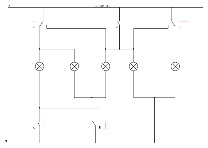

Messaggioda Foto Utentedanielepower » 7 feb 2015, 0:09
E se si usassero semplici interruttori e deviatori? :D
p.s. non guardate i trattini rossi..ho dimendicato di toglierli #-o (sì, rappresentano la soluzione :lol: )
p.p.s con quei due interruttori il gioco è troppo semplice..al posto dei due interruttori metti due deviatori con un uscita a vuoto per ciascuno :twisted: :lol:

Messaggioda Foto Utentemaxx » 7 feb 2015, 0:25
robertom988 ha scritto:provo a spiegarmi...
Da come indicato la regola è che ogni interruttore inverte lo stato di una o più uscite
Lo schema di danielepower non mi sembra che segua questa regola, ogni interruttore può invertire lo stato di qualche lampadina a volte si a volte no secondo come sono posizionati gli altri interruttori
ad esempio se l'1 è a destra il 2 non sortisce alcun effetto su nulla che sia aperto o chiuso

Messaggioda Foto Utentedanielepower » 7 feb 2015, 10:47
Ammetto di aver disegnato l'impianto senza dargli molta importanza
Lo scopo del gioco è accendere tutte le luci..comd dici tu la prima lampada a sinistra non si accende (quando torno a casa controllo meglio)
