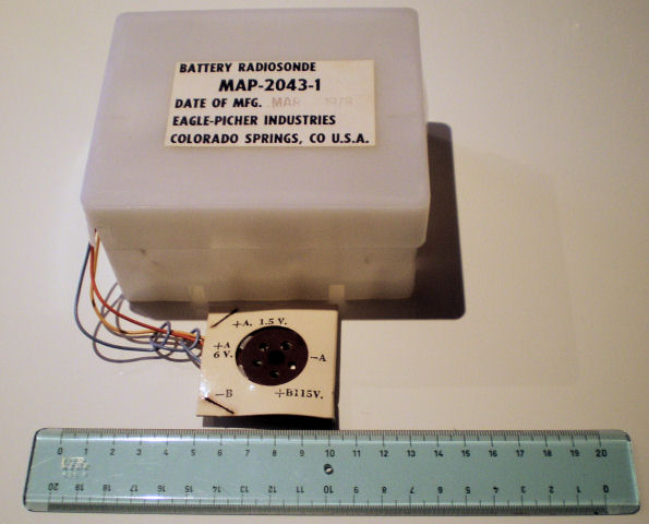

Infatti, ho guardato in cantina e ne ho trovati un paio di bidoni. Dovrebbero essere una ventina. Se dovessero servire per le missioni NASAP, le metto volentieri a disposizione.
Mi ricordavo di averle testate un bel po' di anni fa, ma volevo controllare prima di aggiungere il post. Sono batterie della Eagle Picher fornitore del Ministero della Difesa USA e costruttore di batterie per uso spaziale.
Potevo non averne un po' in garage? :mrgreen:
Si tratta di batterie attivabili al magnesio / cloruro-rameoso. Se ne parla qui, a pag. 17-20
Le caratteristiche, viste con gli occhi di oggi non sono certo entusiasmanti: A1 section—1.5 V, 0.3 Ah; A2 section—6.0 V, 0.4 Ah; B section—115 V, 0.08 Ah. Le tensioni e le correnti sono quelle per apparati valvolari del secolo passato, ma oggi, con un buon step-down si potrebbero ancora riutilizzare. Mi ricordo di aver provato a connettere una lampadina ad incandescenza 230 V / 40 W ai capi ad alta tensione e aver visto il filamento accendersi per un paio d'ore.
Sono sigillate in contenitori ermetici perché si attivano immergendole in acqua e prendono vita dopo pochi minuti. La reazione è moderatamente esotermica e questo particolare le rende utilizzabili anche in ambienti estremi come la stratosfera. Il calore generato impedisce all'acqua di gelare e la batteria resta attiva anche dove altre non funzionerebbero mai.
Ecco una foto del del campione che ho testato. Le altre è meglio tenerle sigillate fino all'eventuale utilizzo.

Cribbiolina!!! Ho appena scritto una risposta per angel99 e per Lodovico ma...non è comparsa! Strano! Cerco di riscriverla in breve: angel99, credevo di stupire tuti con informazioni su queste batterie ed invece scopro che i frequentatori di Electroyou ne hanno le cantine piene! Ma come fai ad avere barili di materiale specifico militare? Lo sei anche tu? In passato ne ho portate a casa un paio di già attivate ed esaurite, ma dopo due giorni cominciano a produrre ossido e schiuma corrosiva... ideali per il telefonino.

Le ho avute dal mio precedente datore di lavoro. Siamo rimasti in ottimi rapporti e sapendo che avevo iniziato ad interessarmi alla tecnologia delle batterie, me le aveva donate. Non so come fossero arrivate in azienda, ma lui, facendo il consulente da una vita, ha per le mani un po' di tutto.
Spero siano ancora funzionanti, dato che sono estremamente delicate. Ho cercato in rete e quel modello ovviamente non è più in produzione, ma ho visto che con quella tecnologia le producono ancora. Proprio per i palloni sonda meteorologici. Magari è la volta che le utilizzo.

Effettivamente quelle che hai tu dovrebbero esser quelle che montavano i vecchi razzi bersaglio, almeno dal tipo di connettore che ho visto nel tuo file allegato. Le attuali hanno il contenitore "ecologico". Infatti come ti dicevo dopo il ciclo di funzionamento producono schiuma corrosiva "ecologica".
