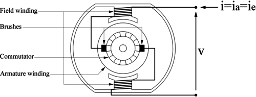

Ho a che fare con un motore universale (macchina in corrente continua a due poli che funziona sia in DC che in AC monofase) alimentato in ac a 50 Hz ed osservando lo spettro della corrente assorbita noto che oltre ad esserci la componente fondamentale a 50 Hz sono sempre presenti anche le armoniche di ordine dispari (3,5,7, ecc.) con un ampiezza via via decrescente, ed inoltre l'ampiezza della 3° armonica (a 150 Hz) è addirittura maggiore di quella fondamentale a 50 Hz.
Allego lo spettro del segnale di corrente per I dettagli (modulo della fft del segnale) e una rappresentazione schematic del motore.
Qualcuno mi potrebbe spegare perché?

Non sapevo come indicare che era l'ampiezza delle armoniche di corrente in funzione della frequenza (forse era meglio I(f)?), in ogni caso l'ho scritto io con matlab ma il senso è che è lo spettro del segnale.
In attesa di interventi più autorevoli, provo a dire la mia. Secondo me l'alto contenuto armonico è essenzialmente dovuto alla saturazione del ferro del motore. La tensione ai capi del motore resta approssimativamente sinusoidale, mentre la corrente è pesantemente distorta. In particolare, è la terza armonica quella più pesante.
Qui si dice che un problema tipico di questi motori è appunto l'elevata terza armonica.
Anche qui si parla del problema (analizzando poi anche il caso di motori universali controllati in potenza).
Onestamente, non pensavo che la terza armonica potesse superare addirittura la prima.
Non so però se sono stato molto d'aiuto...

Aleopra,
e' un motore che ruota ad una velocita' prossima ai 9000 rpm?
Mario
Mario

In effetti sì, la velocità a regime del motore è al di poco sotto dei 9000 rpm (circa 8500 rpm).
Allora la spiegazione te la puoi ricavare facilmente anche da solo.

Ho capito che c'è un legame tra la velocità di rotazione e le armoniche, chiedevo se qualcuno me lo potesse spiegare (evitando magari certe risposte, il senso di scrivere in questo forum è avere chiarimenti quando non si sa quslcosa).
