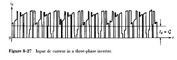

Una forma tipica di corrente del DC bus di un PWM inverter può essere questa (Mohan - Power Electronics)
Si vede che è piuttosto brutta
Se si vuole dimostrare analiticamente il tutto, non è facile.

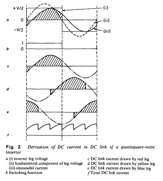

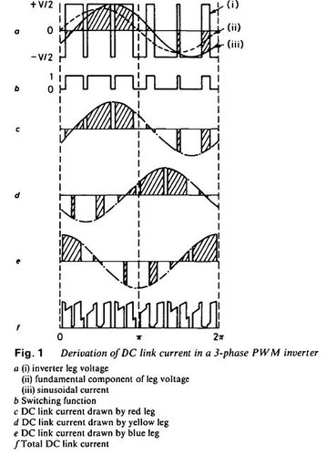

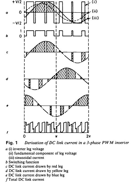

Lascio due figure tratte dall'articolo che secondo me sono significative:
1) Modulazione PWM (ma = 0.8)
2) Onda quasi-quadra (ma=3.24)
Si vede che nel caso 2 il valore medio della corrente è più alto che nel caso 1, perché mancano i "buchi".
