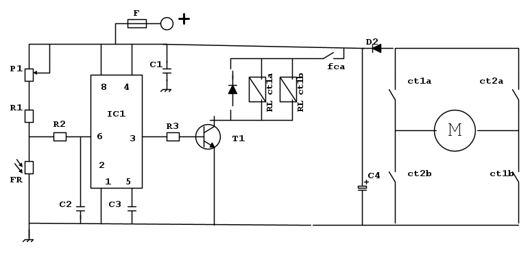

GuidoB ha scritto:Però se vengono inseriti un 555 e un relè che resta attratto per varie ore, il consumo sarà troppo elevato per un'alimentazione a pile, e bisognerà prevederne un'altra più consistente.
A dire il vero con una piccola modifica allo schema si puo' far si che il fine corsa scolleghi l'alimentazione sia al motorino, che al relè... cosi' il relè non sarebbe sempre sotto tensione, si diminuiscono i consumi e si allunga la vita del relè.
basta usare 4 relè NO (normally open), rispettando lo schema di principio del ponte H in figura (quindi non usando 2 deviatori, ma 4 interruttori)
Una volta che il fine corsa toglie (vedi zona del circuito dove è presente il transistor) l'alimentazione alla coppia di relè eccitati tutto si spegne innocuamente
Foto UtenteRussell

Grazie Russell, molte interessante tale modifica in quanto la mia preoccupazione è che uno dei finecorsa si possa rompere facendo così continuare il motore a girare rompendo il tutto.
Ora però mi trovo in difficoltà, devo sostituire il relè a doppio scambio (o i 2 relè) con questi 4 che citi tu, ma come dovrebbero essere implementati ciò come andrebbero cablati?
Ps qualcuno sarebbe così gentile da dirmi anche come vanno collegati fisicamente i 2 finecorsa al motore (c-no-nc)

Messaggioda Foto UtenteRussell » 10 feb 2015, 15:58
Thanatos ha scritto:la mia preoccupazione è che uno dei finecorsa si possa rompere facendo così continuare il motore a girare rompendo il tutto.
questo problema non viene risolto dalla soluzione che ho proposto
Serve piu' logica... e, se la vuoi, si va a finire con schemi piu' complessi... come quello bellissimo di Guido.
L'interruttore di fine corsa ha la responsabilità proprio di questo problema... quindi è bene se per il momento (con questo semplice schema) controlli bene che il suo lavoro sia garantito (ecco perche' ti dicevo che la parte meccanica spesso è la parte piu' complicata del lavoro)
Thanatos ha scritto:come vanno collegati fisicamente i 2 finecorsa al motore (c-no-nc)
Trattando il finecorsa come un interruttore NC (che si apre solo quando la porta ha terminato il suo spostamento) dovrai collegare solo i terminali C e NC al resto del circuito ... come mostrato nello schema
Thanatos ha scritto:come dovrebbero essere implementati ciò come andrebbero cablati?
Dopo ti faccio uno schema...

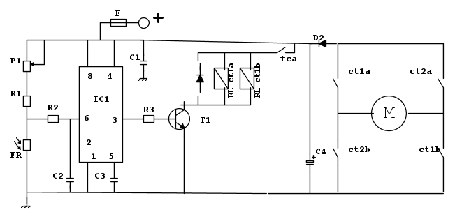

Messaggioda Foto UtenteRussell » 10 feb 2015, 19:22
Thanatos ha scritto:La tua soluzione non comporta il fatto che una volta che viene pigiato l'interruttore di finecorsa questo tolga la tensione al motore anche se il bottone dovesse essere rilasciato?
no, con i circuiti elementari che stiamo analizzando è sempre piena responsabilità dell'interruttore di finecorsa togliere la tensione al motore. Quindi se viene rilasiato il motore torna in funzione.
Thanatos ha scritto:Avevo già provato a collegare il motore a nc ma il risultato è che una volta schiacciato uno dei finecorsa il motore non gira più anche invertendo la polarità, scusa ma non ho mai montato i finecorsa
sicuro? ricontrolla magari, mi sembra strano.
Russell ha scritto:Dopo ti faccio uno schema...
eccolo...
come vedi adesso T1 gestisce 2 rele' (RL ct1a, RL ct1b), che azionano la coppia di 2 interruttori ct1 A e B.
Come vedi il finecorsa fca quando viene aperto dalla porta, interrompe l'alimentazione delle bobine dei rele, e quindi i relativi interruttori si aprono.
Nello schema, per problemi di spazio (e tempo), va poi inserito un secondo transistor che gestirà le bobine (che si chiameranno RL ct2 A e B) che saranno associati ai relativi interruttori ct2 A e B.

Messaggioda Foto UtenteThanatos » 10 feb 2015, 19:52
Grazie mille Russell, sempre molto disponibile ti sono grato.
I finecorsa possono essere messi anche senza il relè per fare le prove?
un'altra cosa che non mi è chiara C4 fisicamente dove va collegato?
