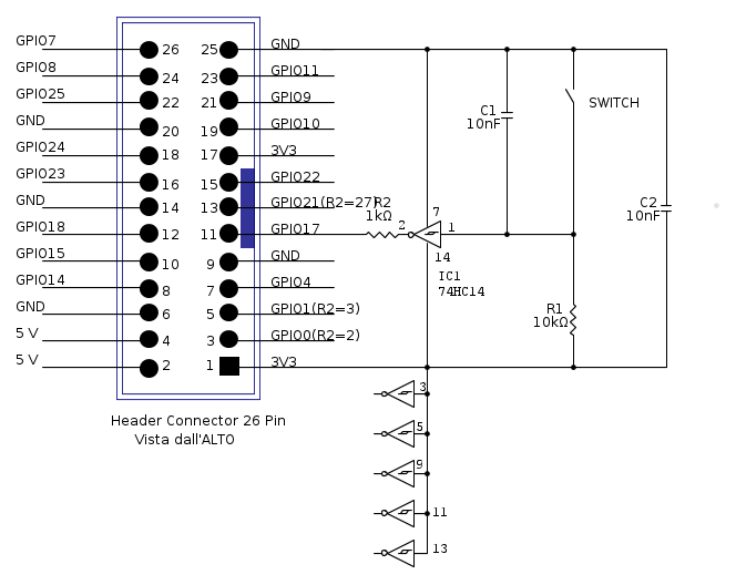

salve a tutti, sono alle prese con un raspberry sensibile....alla lampada da tavolo...
mi spiego meglio, devo fare un semplice circuito contaimpulsi da leggere su un pin dei vari gpio del rasp, tutto andava bene e sembrava funzionare pe il meglio fino a quando non ho acceso la lampada da tavolo e ho notato che il processore contava quando andavo ad azionare l'interruttore della lampada, ho fatto numerose prove, provando perfino a staccare tutto il circuito collegato all'ingresso della scheda, ma basta un filo collegato sull'input da leggere che si innescano degli spike impressionanti alla pressione dell'interruttore. come interfaccia ho provato sia con un semplice mosfet, che con un mosfet, fino a collegarci un semplice pulsante. niente da fare, l'unica cosa è provare a utilizzare un cavo schermato per effettuare i collegamenti. ho provato anche a staccarmi dalla rete: alimentare il raspberry con una batteria di quelle che ormai si utilizzano per ricaricare i cellulari e a lasciare il computer alimentato a batteria, ma niente.
a qualcuno è mai successa una cosa del genere? avete suggerimenti?

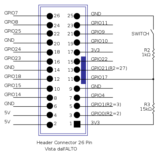

[4] Re: ingresso raspberry sensibile agli spike
Messaggioda Foto UtentePietroBaima » 10 feb 2015, 10:34
Prova a realizzare questo circuito, per il pulsante.
Non usare i pull up interni per i pulsanti.
Gli ingressi del RasPi non sono come gli ingressi dei microcontrollori, cioè a trigger e molto robusti, perché il processore che usa il RasPi assomiglia più alla CPU di un computer che ad un microcontrollore.
Nel caso del RasPi i pull up servono solo per non avere ingressi ad alta impedenza quando si usano bus lunghi e ad alta velocità.
Sono pensati per altri scopi.
Ciao,
Pietro.

[5] Re: ingresso raspberry sensibile agli spike
Messaggioda Foto Utentepeppe85 » 10 feb 2015, 11:53
grazie mille per le risposte, ho provato il tuo circuito, migliora di poco, ho provato questo e migliora un po:
http://www.raspberrypi.org/forums/viewt ... 78&t=82397
potrei mettere qualche circuito integrato a trigger per rendere gli ingressi più robusti,simili a quelli di un microcontrollore?
grazie mille per il supporto
Foto Utentepeppe85
145 1 3 6
Messaggi: 336
Iscritto il: 12 mag 2006, 16:47
[6] Re: ingresso raspberry sensibile agli spike
Messaggioda Foto UtentePietroBaima » 10 feb 2015, 12:10
UrKa (con la K maiuscola), nemmeno con quel circuito si elimina il problema?
Ma cosa usi come lampada da tavolo, una bobina di Tesla? :D
Anyway, scherzi a parte, prova allora a realizzare questo circuito. Se non funziona nemmeno questo posta una foto della tua realizzazione!
Metti C2 il più possibile vicino ai pin 7 e 14 di IC1.
Ah, hai disabilitato il pull up interno, vero?

[7] Re: ingresso raspberry sensibile agli spike
Messaggioda Foto Utentepeppe85 » 10 feb 2015, 12:20
questa funziona un po:
http://www.raspberrypi.org/forums/downl ... 78883adb6a
ma mi serve un circuito robusto, quindi proverò quello che mi hai indicato adesso tu, grazie!
