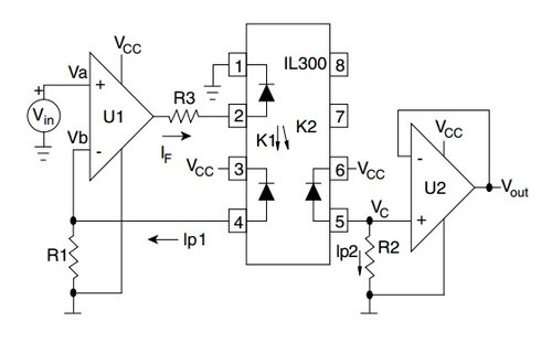

salve a tutti.
ho bisogno del vostro aiuto per risolvere un problema che mi sta torturando...
allego qualche schema per meglio illustrare la problematica.
xxxxxxxxxxxxxxxxxxxxx

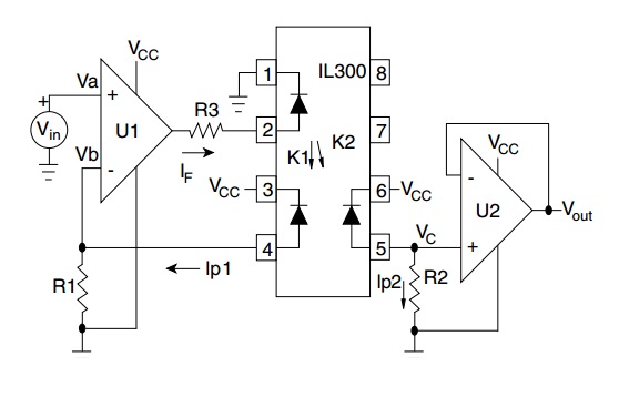

vorrei utilizzare questo circuito come feedback di tensione in quest'altro circuito:
inserendolo (ovviamente con le opportune modifiche) al posto delle resistenze r9-r5.
scopo della modifica rendere l'uscita isolata dall'ingresso.
allo scopo ho utilizzato un dc-dc recom0505 per isolare le alimentazioni del circuito feedback, inseriti i valori corretti per le resistenze come da datasheet e realizzato il partitore di ingresso, come operazionali ho usato due lm358 (per via della disponibilità). il circuito è stato testato e tarato, quindi con ingresso a 400v ho una tensione di uscita di 2v.
il dc-dc una volta dotato del nuovo feedback non riesce più ad avviarsi e l'uscita rimane a 0v. con le resistenze originali funziona perfettamente.
non riesco a capire il perché... qualcuno può darmi qualche consiglio.
grazie infinite
feedback optoisolato

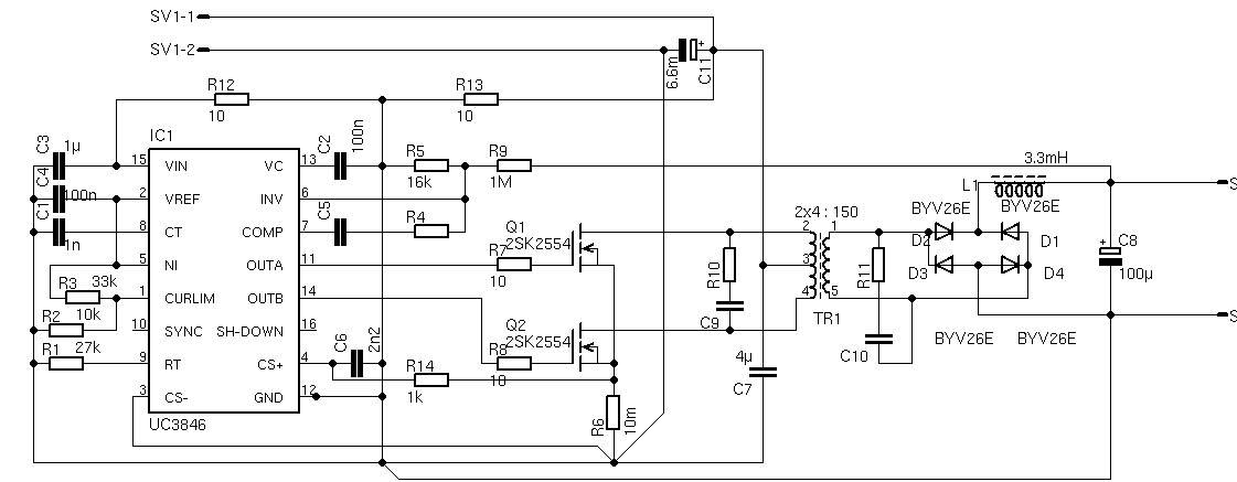

come si può notare dallo schema del dc-dc è tutto basato sull' uc3846, il sistema ha anche un feedback di corrente formato dallo shunt e la resistenza da 1k facente capo al piedino n.4 del chip.
secondo voi può essere che il circuito optoisolato introduca un ritardo tale da compromettere il funzionamento?
help me!!!
help me!!!
Si` troppo lento. Pero` non ha importanza, secondo me il circuito originale non puo` funzionare. Sicuro che sia proprio fatto cosi`? Da dove arriva?

Hai l'alimentazione dell'integrato in corto. Poi ci sono alcune cose che mi sembrano un po' critiche, ad esempio la resistenza di sense da 10mohm che vuol dire corrente massima dalle parti di 100A, mi sembrano un po' tanti per quei MOS.
e si hai proprio ragione c'è un banalissimo errore sull'alimentazione... hai la vista a raggi x... come hai fatto a vederlo al volo... comunque sul circuito reale è ok.
il feedback di corrente come accennavo sopra è molto diverso ed è costituito da un ta e non da uno shunt, domattina ricavo lo schema di questa parte e magari posto anche qualche rilievo strumentale.
potrebbe dipendere quindi dal ritardo introdotto dal circuito con il300 a bloccare il funzionamento, nel senso che: la tensione sul pin 6 (proveniente dall'uscita) ci mette tempo a salire (poiché c'è ritardo) però nel frattempo sale la corrente ed arriva al limite consentito bloccando il PWM. se la tensione salirebbe subito, andrebbe ad agire sul PWM, prima che si arrivi a superare la corrente, permettendo al circuito di avviarsi.
scusami la descrizione grossolana, ma mi devo far capire e non riesco a fare meglio.
comunque può esserci qualcosa di sensato nella sequenza che ho immaginato e descritto o è solo una elucubrazione mentale?
grazie per la pazienza
