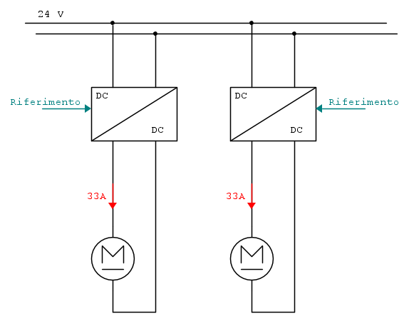

sono alle prese con un amico che mi ha chiesto di aiutarlo risolvendo un problema su una sua creazione, cioè un irrigatore per campi utilizzando due motori (presi da due carrozzelle). Il problema è che all'avvio i due motori rendono disponibile tutta la coppia generando quindi strattoni a tutto il sistema e bisognerebbe evitarli visto il peso totale di questa "macchina". Cercando un po in rete ho trovato qualcosa circa dei "softstarter" che, se ho ben capito, dovrebbero proprio limitare la coppia durante l'avvio però vorrei avere da voi esperti dei pareri ed eventualmente delle soluzioni al problema.
I dati dei due motori sono: DC 24 V, 33A, 110RPM
Grazie :lol:

Messaggioda Foto Utenterini » 14 feb 2015, 15:27
franpara ha scritto:Se ne basta una, dovrei prenderne una che regga 33A + 33A?
Si certo, e devi considerare anche un margine di sicurezza. Io ti consiglierei di prenderne uno e di testarlo. Poi per il controllo dei due motori usi un potenziometro con uscita doppia e comandi parallelamente i due convertitori DC/DC di potenza.
Sostanzialmente non servono ulteriori parametri del motore. Devi prendere un convertitore che sia in grado di sopportare la tua corrente. Prima di acquistare un oggetto fai una misura delle correnti che circolano nei tuoi motori in condizioni di normale funzionamento e dacci quei dati. Oppure dicci se il tuo motore si riscalda troppo, appoggia la mano sopra al motore :-D. Questi dati ci servono per capire se la macchina elettrica sta funzionamento correttamente oppure se è in un funzionamento da sovraccarico costante. In quest'ultimo caso devi prendere un motore più potente. Quindi prima di acquistare fai due misure sul campo descrivendo brevemente come è composto il tuo sistema. Cioè adesso come fai a fare i 24 V? Trasformatore più ponte raddrizzatore? Descrivi brevemente anche con uno schema su fidocaj. Ci aiuterai a capire per bene il tuo sistema.
Se la corrente effettivamente è <= 33A (siamo in DC) allora puoi prenderti il convertitore da 40A e magari ci aggiungiamo anche una ventolina sul case (forse uno più grandino non guasterebbe, tipo da 60A, un margine di sicurezza 2 va più che bene).

Messaggioda Foto Utenterini » 15 feb 2015, 23:30
Io ti consiglierei di comprarti il regolatore PWM che avevi scelto tu in precedenza. Come vedi questo regolatore ha un potenziometro che serve per fissare la tensione di uscita dal convertitore da 5% al 100% della tensione in ingresso. Quindi ti consiglio di prenderne due, ma prima di farlo comprane uno e testalo su un solo motore.
