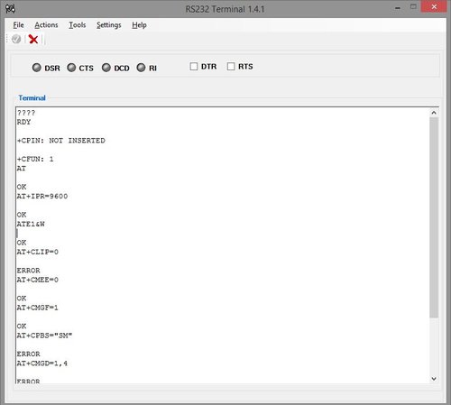

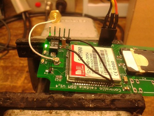

[22] Re: Problema con modulo SIM900
Messaggioda Foto Utentericello9 » 17 feb 2015, 7:47
Ho fatto la prova mettendo il condensatore da 100nF tra massa e pin NRESET ma il risultato è uguale:
Ormai non ho più idee...

[24] Re: Problema con modulo SIM900
Messaggioda Foto Utentericello9 » 17 feb 2015, 11:51
Ciao marioursino, ho già risposto alla tua domanda nel post [17]; comunque avevo gia rimossso la protezione del pin inserendo quest'ultima in un cellulare.
Questo messaggio d'errore non si riferisce al pin, ma sembra che non rilevi la scheda SIM.
Edit: forse ora ho capito che non hai accesso ai comandi AT.
Riesco a eseguire tutti i comandi AT, ma ovviamente per quelli che hanno bisogno di una sim mi compare un messaggio di errore.

[27] Re: Problema con modulo SIM900
Messaggioda Foto Utente19alex82 » 6 ago 2016, 17:10
ricello9 ha scritto:Revision:1137B01SIM900M64_ST_ENHANCE
Ho provato a sostituire lo slot della sim con uno di marca differente ma il risultato non cambia.
Ho preso la micro sim incriminata e l'ho inserita in una scheda acquistata da futura elettronica sempre con a bordo il SIM900.
E qui funziona correttamente.
A questo punto ho verificato il firmware di questo modulo e mi sembra più datato:
Revision:1137B08SIM900M64_ST_DTMF_JD_MMS
Escludendo un problema di firmware non so più dove sbattere la testa.
Avete qualche suggerimento.
Marcello
La versione DTMF è la versione in assoluto più recente dell'altra. Il SIM900 era nato inizialmente senza il riconoscimento DTMF, serviva un circuito apposito per la gestione DTMF. Nelle ultime release Hardware è stato introdotto il DTMF e quindi un firmware dedicato. Inoltre sempre dal DTMF è stata resa disponibile anche un firmware alternativa per la gestione TTS (Text To Speach) e Futura Elettronica ha entrambe le versioni.
In ogni caso se il SIM900 che hai è di provenienza cinese, potrebbe non funzionare correttamente, la cosa non mi meraviglia. Quelli venduti da aziende serie italiana, al 99% hanno dietro un fornitore dedicato per il mercato italiano, a cui il produttore rilascia il SIM900 con magari qualche variante firmware. La cosa non mi stupisce sinceramente
