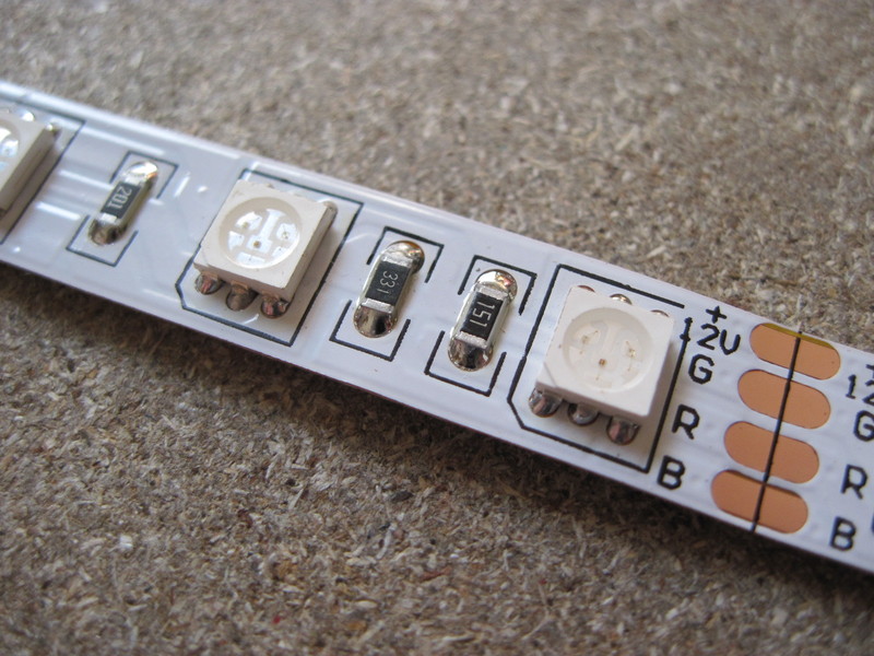

IsidoroKZ ha scritto:Mettendo condensatori piu` piccoli si puo` anche eliminare la resistenza da 15ohm, ma dovrei sapere che resistenza c'e` gia` sulla striscia e come sono i LED.
La striscia è simile a questa:
http://www.aftertech.eu/ebayimages/120851402858/rgb300led007.jpg
Sì tratta di striscia a led RGB a spezzoni da 10 cm. con 3 resistenze per spezzone con su scritto 131, che se non sbaglio dovrebbero essere 130 ohm.

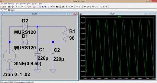

Ho fatto una simulazione: con due condensatori da 220uF la corrente media è circa 105-110mA
