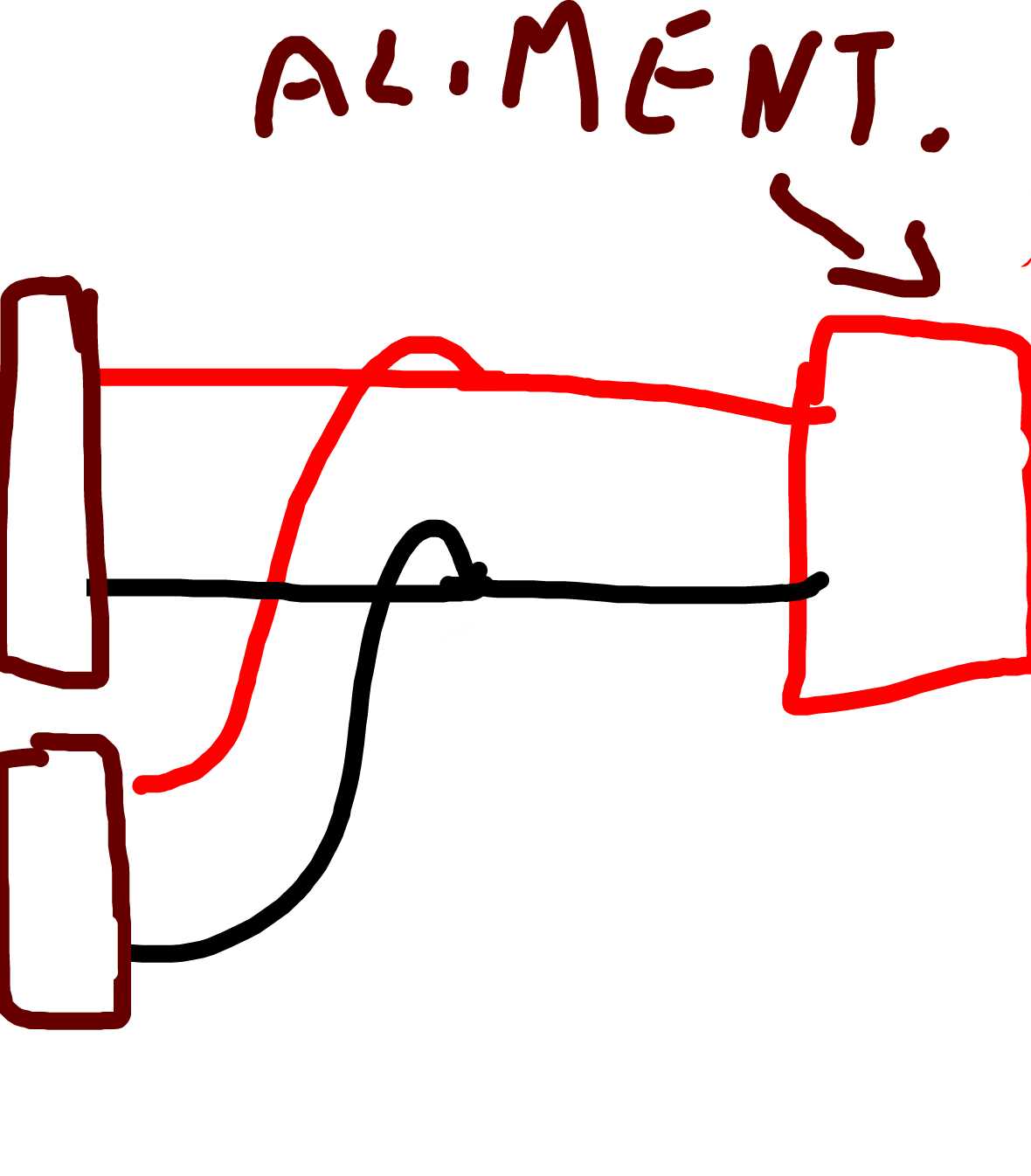

Ciao ragazzi mi chiedevo se fosse possibile fare una cosa di questo tipo in un circuito.É un collegamento giusto?

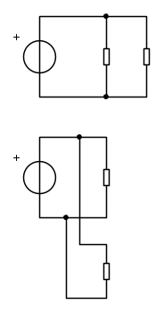

Si, è un normale collegamento in parallelo come puoi vedere nello schema qui sotto:
Ovviamente l'unico limite è che l'alimentatore sopporti l'assorbimento di corrente totale dei due carichi e che i due carichi necessitino della medesima tensione di alimentazione.
